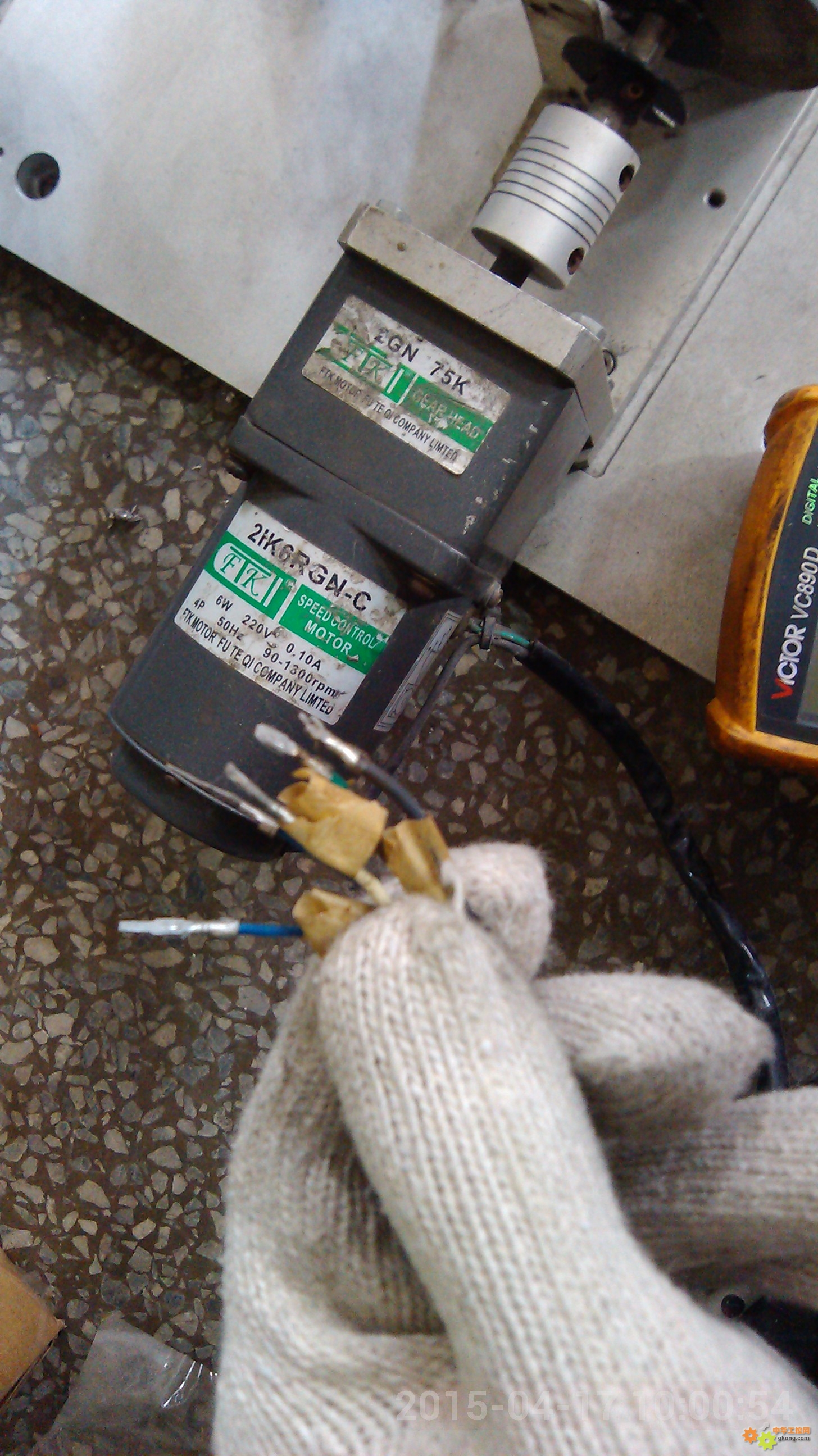

一台马达,一个电位器,一个电容,实现马达调速,什么原理?是调节电流吗?不了解哦,怎么接线呢?

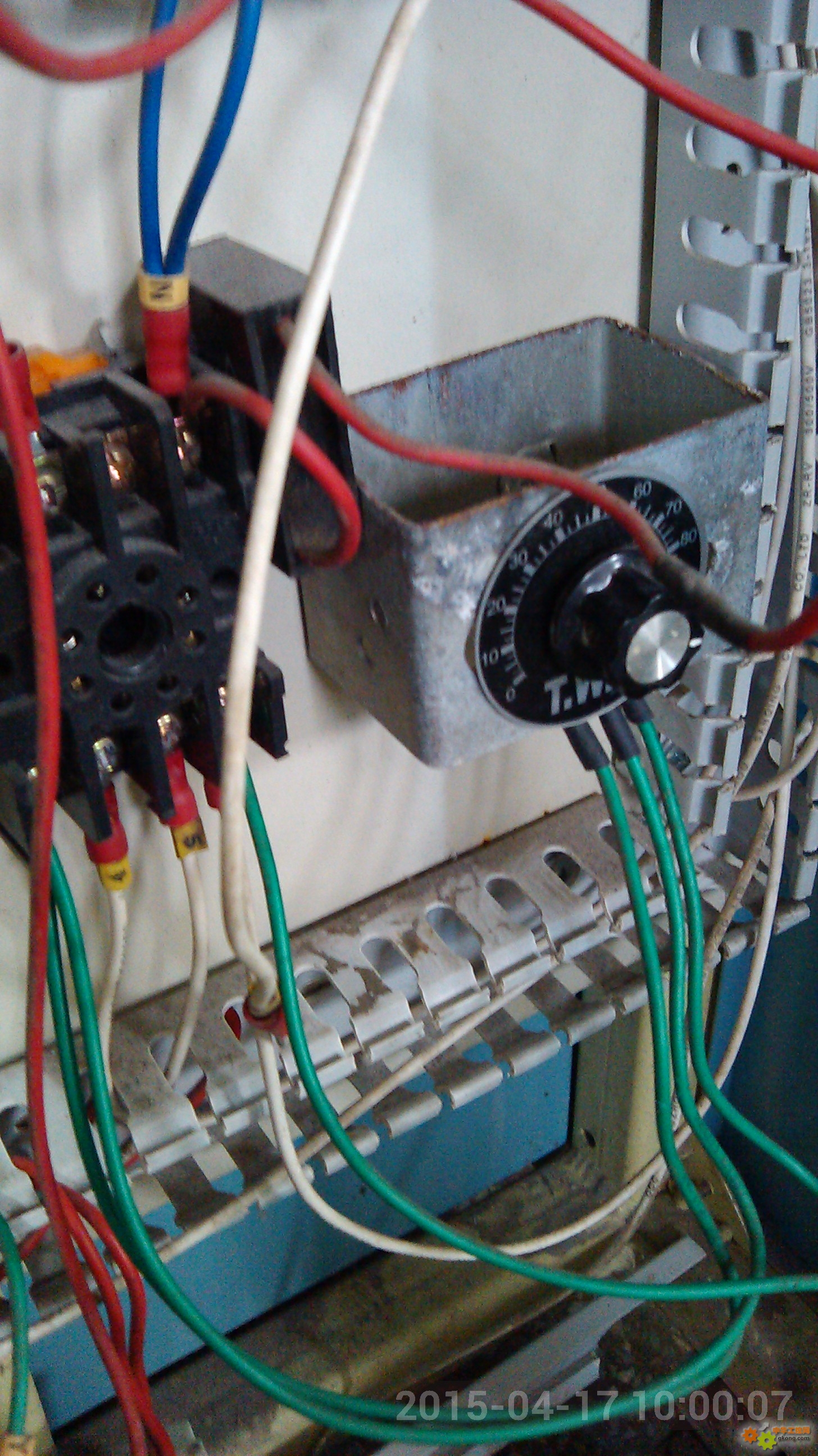

底坐还有一个调速器没插吧???

底座的调速器哪去了

那是个继电器,就旁边的电位器调速。

肯定还有个调速器的吧!

从图上看是感应式马达五线。其中两根是尾部测速发电机输出线,用于反馈给调速控制器。另三根是中心线和主付线圈也是接调速控制器的。也就是说不会只有一个电位器,还应该有调速控制器。

因为电机功率小仅有6W,现在好多都设计成继电器式样,旁边的插座就是调速控制器的插座。

不可能是继电器的,除非有人不懂当继电器底坐插了

应该有专用的调速器啊
