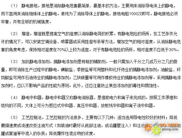

这是从其它网站上看到的,希望对你有用:
