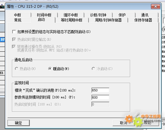

各位工控大师:
    小弟最近遇到一件S7-315-2DP 的PLC运行中进入STOP模式的故障,一直未能找到故障的根本原因,还请各位大师指点,具体描述如下:
   1、设备正常生产过程中PLC进入STOP模式,重新从STOP模式切换到RUN模式不能成功,stop黄灯依然常亮,通过断电重启有时可以重启成功,有时不能成功;
   2、断电重启不能成功的时候通过PLC存储器复位的方法可以重启成功,但有时还是不能成功;
   3、断电、复位都不能成功的情况下重新格式MMC卡,重新写入程序,每次都可以成功启动,但故障还是有复发;
   4、在线硬件诊断,系统进入STOP模式是因为循环扫描时间超时,调用OB80;
   5、查看循环时间超过150MS,达到300MS:

把时间加大试试,主要你的诊断内容没有贴出来。

1、请在帖子里贴出故障诊断信息,要下载的实在提不起兴趣来解答。
2、在发生问题前,该PLC已经正常运行的时间。
3、既然发生了严重超时的情况,有没有对程序进行分析,查找超时原因?
4、在CPU属性中是否已经对WDT的时间进行了更改?
5、请上传你的程序。

26号站那不是没连上?

怀疑程序有问题,或者MMC有问题。

各位大师:
       请参考诊断信息,谢谢指导!
模块 CPU 315-2DP 的诊断缓冲区
订货号/描述                   组件                           版本
6ES7 315-2AG10-0AB0           硬件                           5
- - -                         固件                           V 2.0.12
机架:                         0
插槽:                         2
事件 1 / 100:  事件 ID 16# 3942
模块 问题或必要的维护
模块类型:分布式 I/0
输入地址:  2040
用户信息可用
来自替代者的诊断中断
模块/子模块故障
外部模块错误
所需的 OB:诊断中断 OB (OB82)
在当前工作模式下,OB 未找到、或被禁用、或无法启动
外部错误, 进入的事件
22:58:32.745  2002-06-05
(编码: 16# 3942  FE52  C554  07F8  0563  0000)
事件 2 / 100:  事件 ID 16# 4541
因优先等级系统导致 STOP 模式
事件:超出周期时间
OB 编号:定时错误 OB (OB80)
优先等级:  26
之前的工作模式:RUN
请求的工作模式:STOP (内部)
内部错误, 进入的事件
22:58:32.715  2002-06-05
(编码: 16# 4541  FF84  C300  0000  3501  1A50)
事件 3 / 100:  事件 ID 16# 3501
超出周期时间
上一周期的运行时间 (ms):     150
原因:因 OB1 (自由循环) 结束触发当前 OB1 启动事件
导致事件发生的 OB:循环程序 (OB1)
问题原因优先等级: 1
所需的 OB:定时错误 OB (OB80)
优先等级:26
内部错误, 进入的事件
22:58:32.565  2002-06-05
(编码: 16# 3501  1A50  C358  0096  1103  0101)

794
1696597198
文章数:26
历史总积分:794
注册时间:2014/8/3
发表于:2015/4/16 11:56:38
出现故障以后,我们就已经更换了PLC和MMC卡,结果这个故障还是有复发;
CPU里的属性数据没有进行修改;
程序要分卷压缩,稍后上传;
