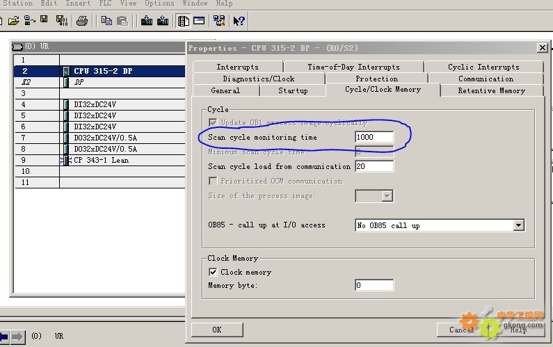

我建议你更改一下WDT的监控时间来看看效果,如果没有效果,请贴出最新的模块诊断信息。

我们今天利用停产的时间把CP换掉了!如果再不行的话再修改WDT时间!
因为这个程序我们运行了有8年了,要是程序有问题的话不会到现在才出现!
前期曾偶有出现操作屏通讯中断的故障,当时只是重启操作屏电源就排除了!
我们怀疑这个扫描超时跟这个硬件有关!
另外,我们现场监测PLC正常工作时的扫描周期只有4MS.

哈哈!终于把这个PLC死机的原因找到了!
我们有个洗瓶水泵受液位控制,中液位条件满足时泵启动,低液位报警时泵停止工作;实际的情况是中液位正常时突然出现了第液位报警,结果泵无法执行程序而死循环,结果就是PLC进入了STOP模式!

以下是引用1696597198在2015/4/21 15:40:01的发言:
这个还是属于程序中保护不够。
我先前写的程序对一些需要考虑到特殊情况的区域都会加一个限时的保护,一旦时间到达而动作信号没有,则判断出现问题,调用故障处理程序。
