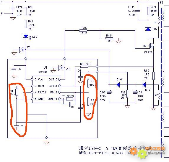

西林变频器间歇振荡,滴答滴答,此变频器没有用反馈光耦和431,请问各位师傅怎么样找它的反馈回路。弄了一下午,没头绪了,该换的东西都换了,还是不行。

用的是什么电源芯片,如果是3844,1脚和2脚是用来反馈的

看看咸老师的(康沃开关电源屡烧18V稳压管的“幕后真凶”),uc3842部分是一个样的……

用的是3844的电源芯片,变压器也换了,芯片也换了,开关管换了,吸收回路的二极管也换了,芯片一二脚过来的两个二极管也换了,供电的电容和4747稳压管也换了。现在真没办法了

现在是电压普遍偏低,欠电压

查下稳压回路是否正常

借用咸老师的图看看下面两个圈圈有没问题:
