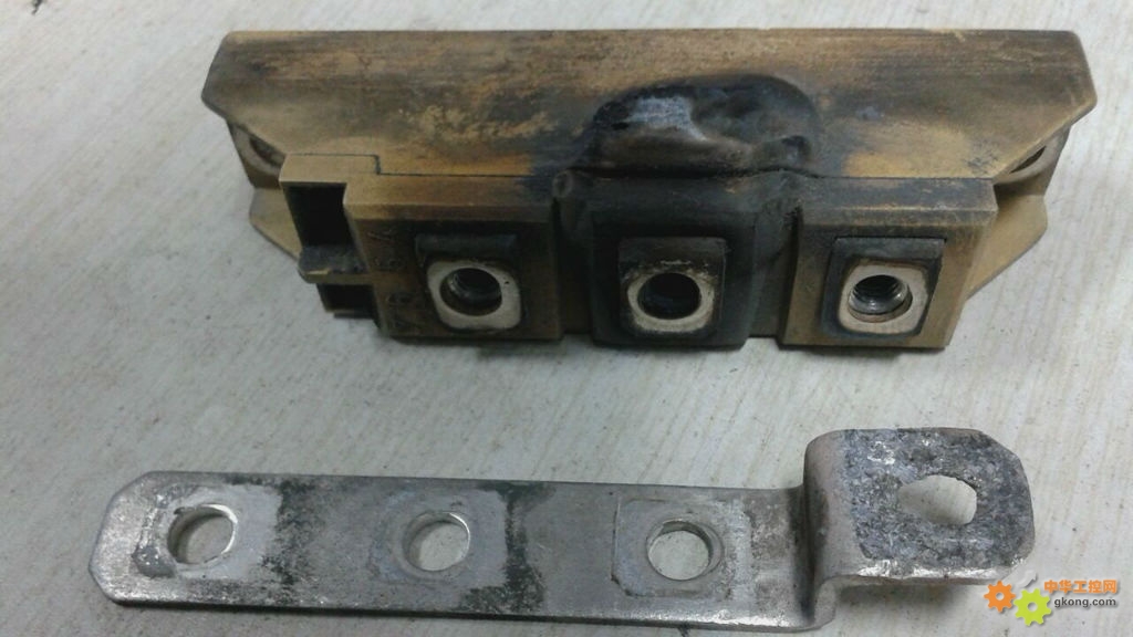

经济萧条闲来无事,把库房的西门子M440变频器37KW和75KW拆开发现都是整流模块输出端虚把整流模块和板烧坏,在拆机中发现西门子压接整流模块的排是铝的,受点潮就氧化形成恶果,你说怎么高知名度的企业这店钱也省!

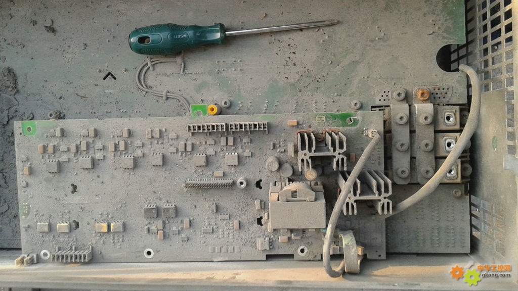

楼主这个东西库房摆的时间有点了吧。
我都看不出下面那张是块板子。

这库房跟抛光车间有得比

螺丝刀倒是没有被感染。

所以我一直不认为西门子的通用变频器好,一些高端的专用变频器的确挺好的,通用变频器真看不出西门子有什么优势,为了节省成本用差的配件,电路板不喷胶,440、420相比于好多其他变频器甚至一些国产品牌都没什么优势,牌子大而已

嘿嘿,从板子的状态看,这个环境就是铜排做母线,同样会被腐蚀和氧化的。都是白色粉尘呀。太厉害了。
