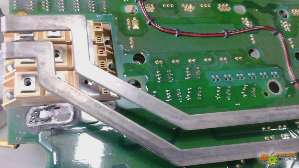

进口机,三菱的和西门子的机器,人家设计的时候是装在干净的机房里。哪像国内那样的灰尘漫天,还有腐蚀性气体和水气什么的。有些客户就是裸用,让他花钱买个电控箱装起都不愿意。
话说回来,三菱的小机器和西门子的所有机型,防护和结构设计真的差。进口机我看ABB的800系列和丹佛斯的大多数系列不错。

我这室内用的440 多少年了还没坏。。。 上次拆丹X斯200KW里面连接的好像也是铝的 反正感觉轻  施耐德ATV71感觉还挺耐用

西门子,施耐德等大公司全是这样干的,最早进入中国时全是铜件,然后铜件变薄,在然后是换铝件。

#17楼

不管怎么说变频器母排用铝排实属不应该,大电流虚接铝排会象冰淇凌似的流一地,铝质也特容易氧化,还好我们国产变频器好象没用铝排。
