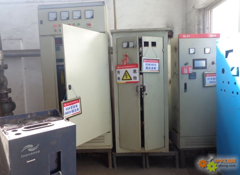

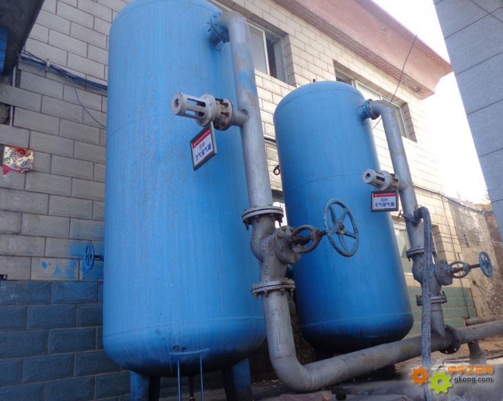

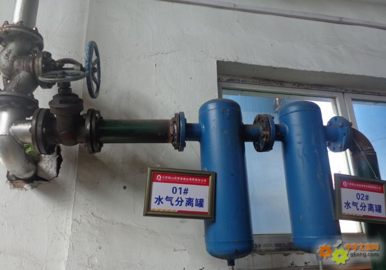

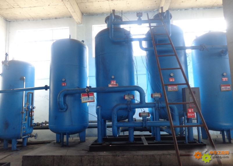

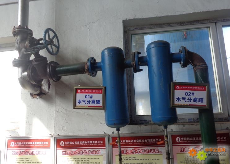

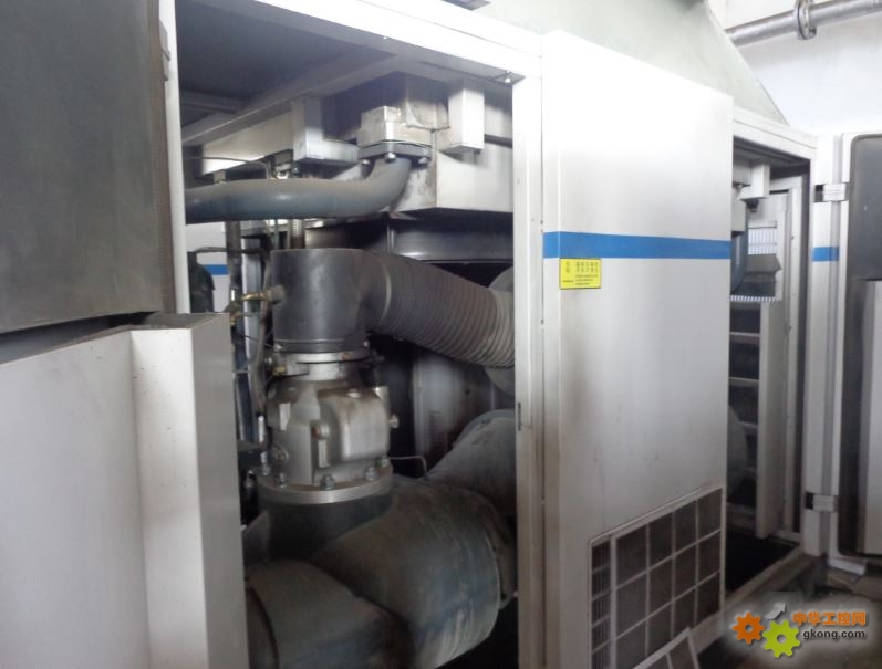

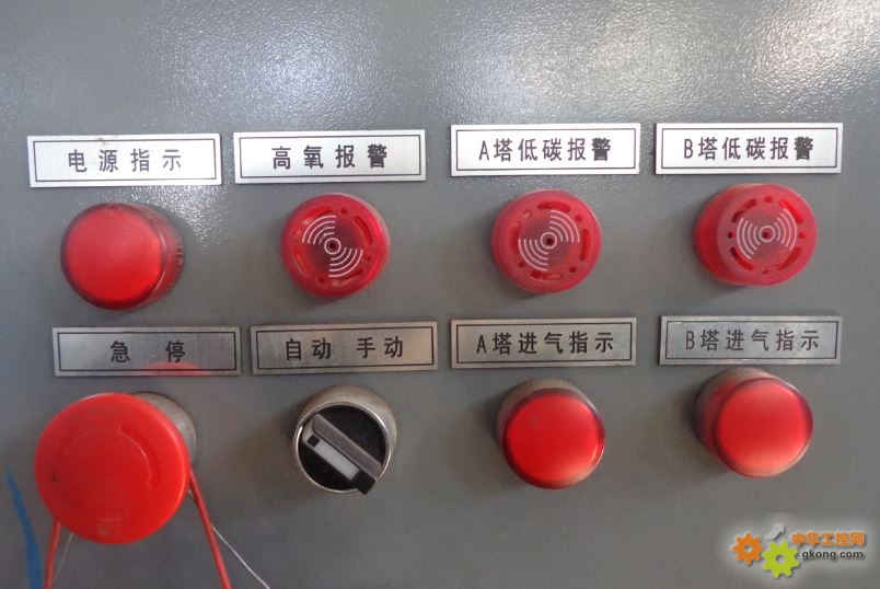

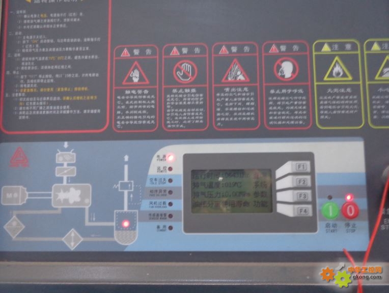

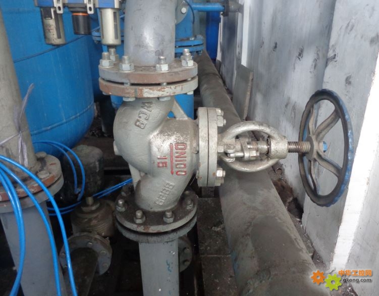

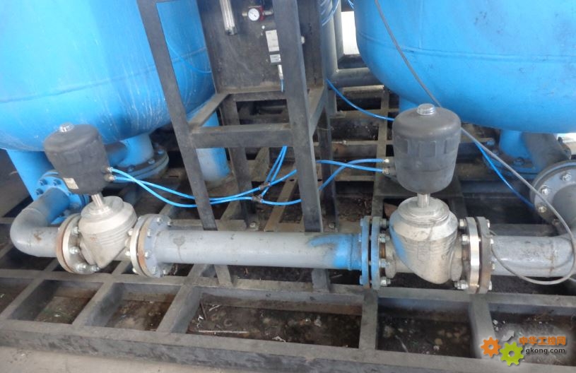

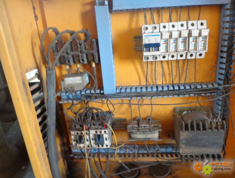

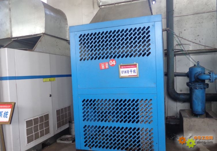

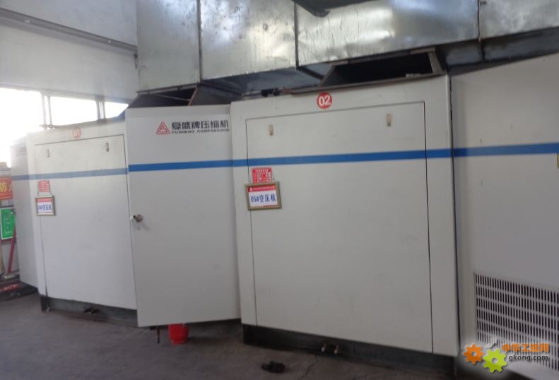

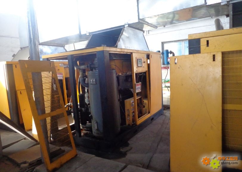

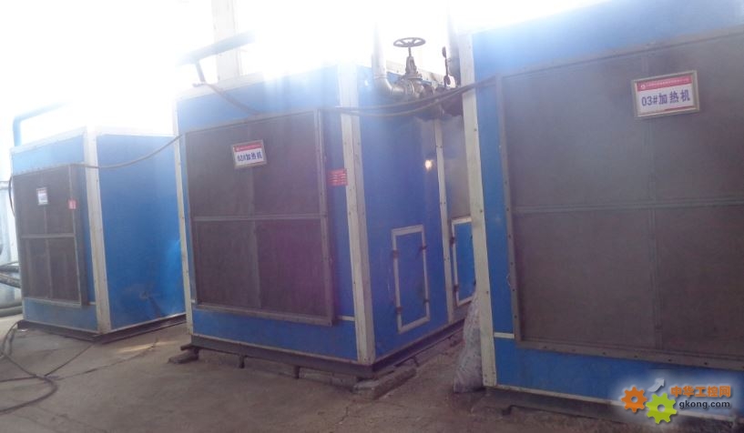

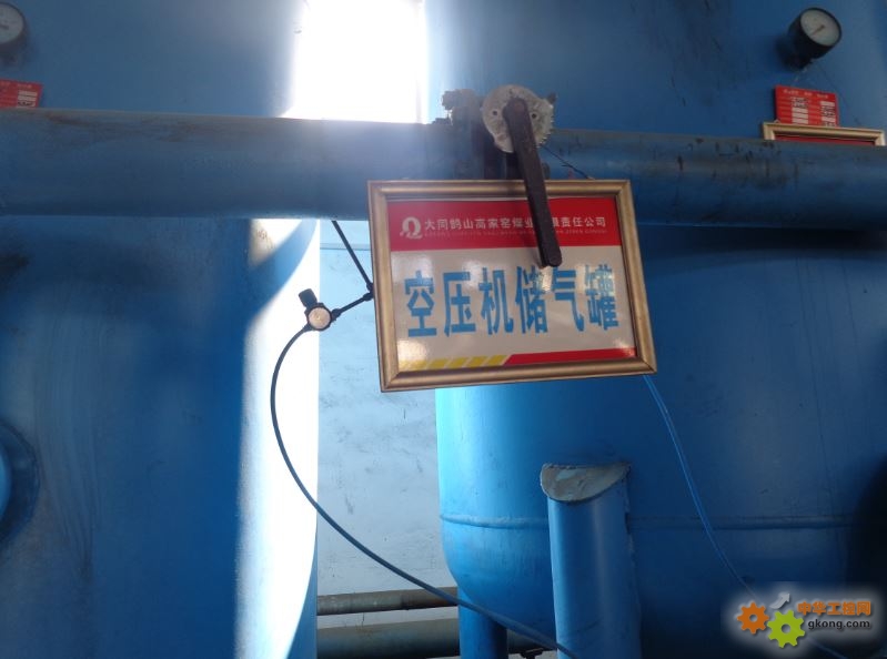

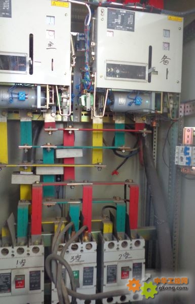

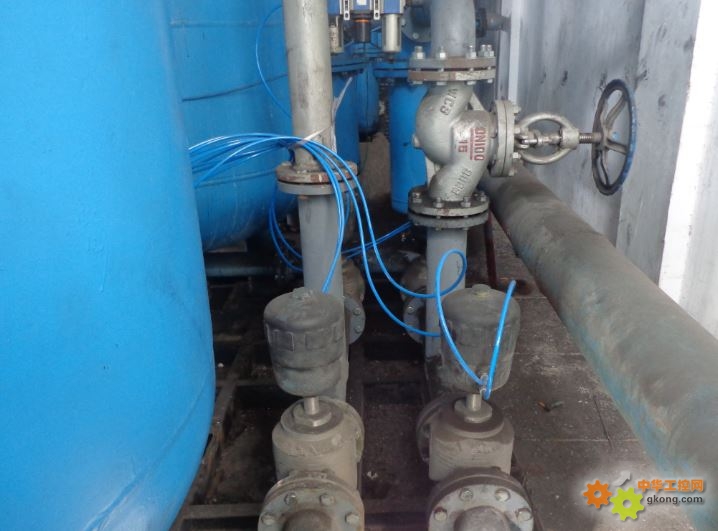

现在在矿上调试泵房自动化排水。
还有一套空压机房要做成自动化,我去看了后,问矿上人员需要控制的设备,采集的数据问题时,人家都不知道。
我晕,我根本不了解机房这套系统。
不知道控制什么,让我怎么做方案呢。

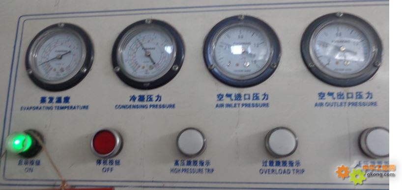

这个是螺杆空压机,最主要的参数就是排气压力、出气温度、运行时间、油滤空滤的运行时间等,这些控制功能都是靠机器自身的控制器实现的,一般不要去改动这部分,除非他们想从工频改到变频,控制器如果有通讯功能,并且协议支持的话,可以直接跟上位机通讯,做成后台监控系统。
外围的阀门啥的是不是有控制要求,或者说实现整机远程启停。。。。。,还有他们那个操作规程,看看有没有具体点的东西,搜索矿山供气系统的资料看看,注意是供气,不是六大系统里面的供风,后者是空气流通的,供气是凿岩机等设备的动力源系统。

生产不能断气,保证气压稳定供气,空压机要一用一备,故障自动切换是必需的,其它看工艺要求了

空压机本来就是根据气压自动加载与卸载,怎么进行自动化改造?
是不是想改成空压机自动化保养?连机电维护人员都不用请了?表情
话说空压机的后台集中监控与控制系统,要看空压机品牌型号的,要是使用了很多不相同的品牌,联网难度很大。

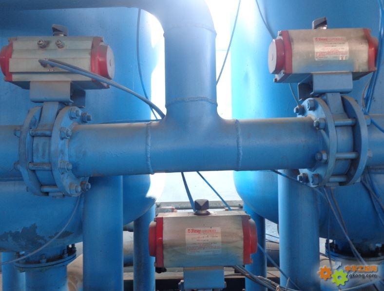

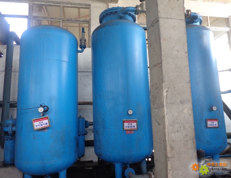

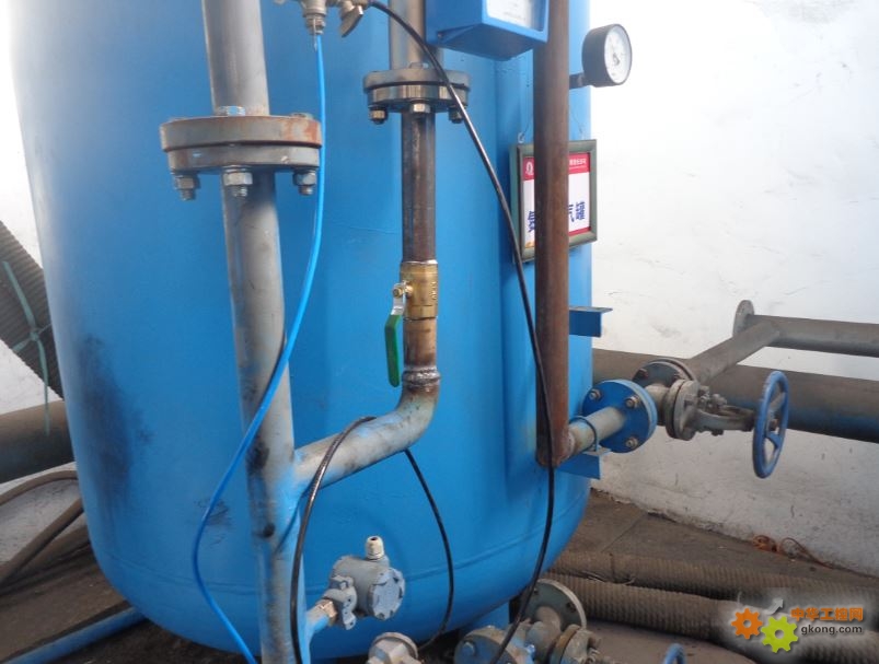

看到照片上有吸附塔,空气是否是作为气源供气,吸附塔分离制氧或是制氮装置?
