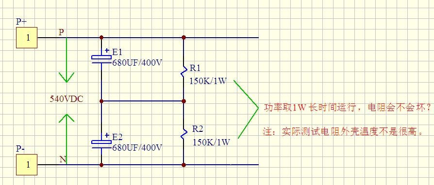

求高手指点,上面电阻阻值150K情况下,把功率放小到1W,长时间两个电阻会不会出问题?
(电阻品牌国产,氧化膜,误差5%,耐温155度,以上电路实际短时间测试温度并不是很高!)

这个网上好像有计算方法的,不过凭见过的实际机器来看,感觉功率小了电阻大了,不知道会不会有问题

根据功率公式计算,余量有点小,最好2w

就是因为空间不理想, 想把阻值放大功率取小,电阻体积变小, 按P=U的平方/R=540*540/300K=0.92W左右.这个公式用在这个电路不知道可行?

有没有经验,1W的电阻在负载1W功耗长时间,坏的几率有多高!

不是这么算的吧,电容不用算啦?应该还和电容有关的,和充放电时间效率好像有关,而且就算你这样算,余量也太小了

不热就可以,电阻大,关电后母线放电慢。

那就把电阻取大,功率就小了,不过均压效果会差一点

你这个电路直流母排会有电压升高吗?要把各种极限问题考虑进去,而且由于成本控制好多器件偷工减料很多,最好余量放大一点

阻值较大,充电时间近10分钟,1w功率刚好,只要不发热就行。
