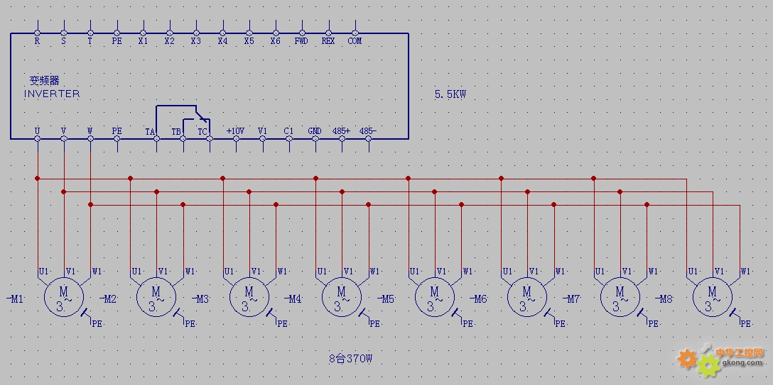

如图,客户要求1拖8。8台同时启动,不需要工频运行,不需要单独启动。以前没做过一拖多,有几个问题想请教各位
1.如图所示可以实现吗?
2.每个电机需单独加热保护吗?
3.对变频器有什么要求?

1,可以;
2,要单独加热继电器,用电子式的更精准;
3,电机最好是一样大的,变频器总功率大于或等于电机的总功率就行

你变频器5.5KW,带八台电机,功率都不大啊。要总功率不能大于变频器的功率。

完全可以,但是还要在一次电路主回路接触器线路中进行单独热保护,变频器要设置,还要考虑其它电机的开停不能相互影响

多谢楼上各位指点。8台370W电机一起启动,电机上带锯片,启动时工况是空载。5.5KW的功率足够大了。

辊道电机,一台变频器拖动15台以上,2.5kw每台,运行20年了。

不能一起启动吧,变频器有可能会报警!

完全可行。0.37kW * 8,对应的变频器是5.5kW。这没有问题呀。
要求每台电机加热继,8台电机的的热继控制触点(常闭)串联,作为变频器安全停车的控制。变频器采用V/F控制,电机电流和功率参数是8台电机的总和。这就可以了。
