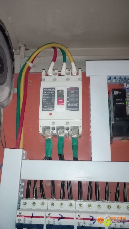

控制柜是接三相四线电源,用零线做保护地线和工作零线,这样三相和单相同时工做时,不是外壳带电了吗?这样子接法安全吗?

在还没有发生安全事故时可以这样接,发生安全事故事,则任在于你,不仅要扣12分,这是酒架的吧,哈哈,还要取消职业资格证,不知到我说得是否过头,一般问题不大,我也有看到过这样接过的,我没去改,不敢指教,他说这样才安全些,新闻里也没发生过这样出过事的啊,哈哈,不怕就这样接吧,每天睡觉都不按稳,还是改了吧,……。

建议采用五线制的,或独立接地,这样万一零线开路很危险

宁可没地线也不这样接。

这样子接线有安全隐患的啊。最好还是采用三相五线制。

零线开路的事,每年都会碰见几次,改了吧。

从安全第一,建议楼主改了

PEN接地系统吗,没有说不可以啊,也是接地的一种
