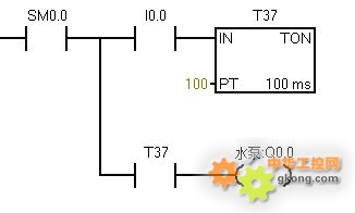

#14楼
常见的是2线式液位开关,既然是水满也就超过了低液位,不如这样给它个10秒判断时间。

#17楼
以下是引用雨的印痕在2015/4/5 23:56:58的发言:
你这个程序适合浮球式液位开关,浮球液位开关高位1信号,低位0信号,但是这个是低位和高位2个检测液位

#19楼
以下是引用jinqiaoma在2015/4/6 9:39:12的发言:
I0.0、I0.1,这是两个独立的液位开关吗?如果是,那就直接用高位做启动并保持,低位做停止,类似继电器启停保线路。
如果是单液位信号,不但要考虑上电检测,还要考虑高位触发之后做个延时,设定时间内不能复位,要不然在高低位临界点位置泵会频繁启停。
是2个独立的液位,想想最简单的方法还是起保停电路最简单。
谢谢!
