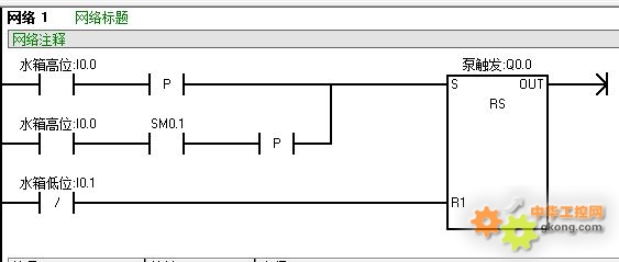

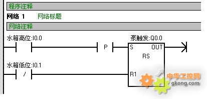

如图所示:
I0.0高位触发泵启动,I0.1低位触发泵停止,
那么问题来了,假如液位在高位,我PLC停电重新上电后泵没有启动,也就是没有上升沿触发?
有没有什么好办法PLC断电后再上电泵触发启动?
谢谢!

使用PLC内部的特殊状态继电器做开机选通条件,用开机瞬间的脉冲信号驱动。

1. 特殊继电器SM0.1 PLC通电后在第一个循环扫描周期内接通一次。
2.你的程序模型是不是用在自动抽水箱上的,水满(高液位电机启动),水浅(低液位电机停止)。为什么要写成这样的?

为啥要使用上升沿触发?
停电后再来电如果是在高位没有信号吗?

先试试这样行不行
如果刚上电时,水位还不稳定,就用下面这种。

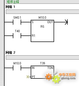

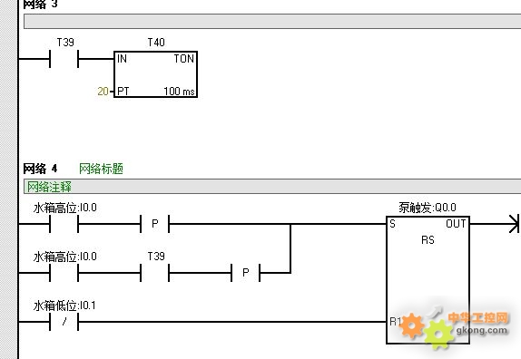

先用首次脉冲触发中间量置位,延时几秒后再接通,如果此时水位还处于高水位时,触发水泵启动。下面再加一条延时复位中间量指令。

程序写的怎么看都别扭,最后加个定时器延时
