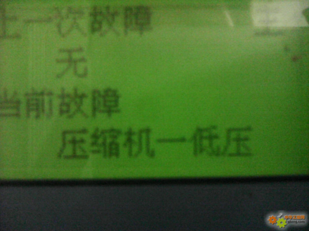

夏天来到,格力中央空调LSQWRF65M/B 故障显示压缩机一低压

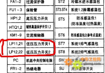

电路图太大,不过质量可以,都能看清,以上电路供大家分析,找出故障。

先自已分析下,根据提信息,有可能是低压压力开关,以坏了,或是传过来的信号是对的,要加冷谋了。 :低压:这里还有一种意示有可能是指电压,不过电压过低,也有可能。

跟据客户反映来的情况,制冷还是有的,跟据电路图分析,有两个压缩机,一个以停止了运转,还有一运行,中央空调设计时也考虑了实践情况,两个冷东泵。一个备用。运于应急。

低压是不是该确认一下冷媒量
或者看看膨胀阀

在电路图找到,可疑点,这就是接下来的工作,第一组,找到两个低压开关,LP11,和PL21.不过对LP11的可能信太一点。这里有可是坏了,有可能是真低压了。这里只作分析,实践情况还去现场。

问题是查到了,如图,

问题就来了,制热是空调没问题,也是这个压缩机,制冷就显示故障。制热低压开关没问题,制冷低压开关有问题。在停机壮态下,空调没工作。如果压力有问题,那制热低开关也会动作,现在是制冷开关动作,估计坏了。现在想要短接的意示。运行下,不知可行。不知这样分析有没有问题啊,
