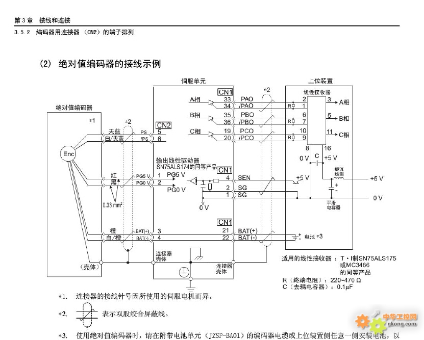

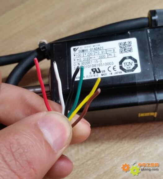

电机型号是SGMAV-01ADA21。打算接个编码器插头,电机的线的颜色和手册上怎么对不起来呢?这怎么办?线该如何焊接到插头上?大家看上图

这线不是有现成的配件吗?

找代理商买现成的吧;电机型号有了,电缆长度要几米就可以确认;
