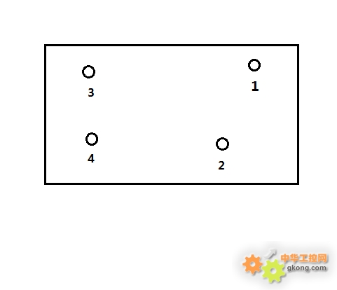

#25楼
回复 #23楼 373482460
是这样工作的在触摸屏里把数据设定好后  先打1号孔 依次打2号.3号.4号  (如图)类似的程序你做过没

#26楼
三个丝杆轴端加装编码器进PLC做定位(X、Y轴多点定位最好是用绝对值编码器,看你成本预算),PLC+三个步进电机到位,触摸屏设定位置。因为玻璃打孔时必须锁定X,Y轴,只能Z轴移动,不然玻璃要裂,建议用步进电机而不是伺服电机,这样好做一点。

#28楼
回复 #26楼 @Q
大师 为什么要用步进电机呢  伺服电机在精确定位方面要好于步进电机的 请求大师指点一下

#29楼
以下是引用1276681286在2015/4/6 17:31:57的发言:
玻璃打孔,X轴Y轴必须定位锁定防止产生玻璃应力,步进电机定位后没有再动的动力,是天然的锁定。伺服电机是随动系统。
