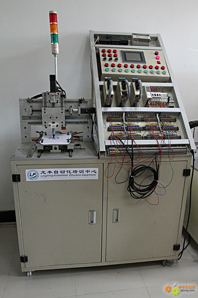

这个就是一个触摸屏+PLC+伺服的三轴定位控制系统硬件,用西门子200的PLC加了一个定位模块实现的,现在用SMART200的可以直接做三轴也可以,当然用三菱FX3U的PLC也可以实现,主要是你的工艺具体走线,线型,弧型还是什么方式走,需要不同的算法,当然这里触摸屏也可以起到选择的作用,根据你的要求来选择所走路线

#19楼
回复 #12楼 lf0769
谢谢你   我做的想实现这个功能   在触摸屏上设定钻孔坐标位置,三轴无段座标精确移位,多个孔位加工设定。这个怎么做呢   帮忙指点下 小弟不胜感激
