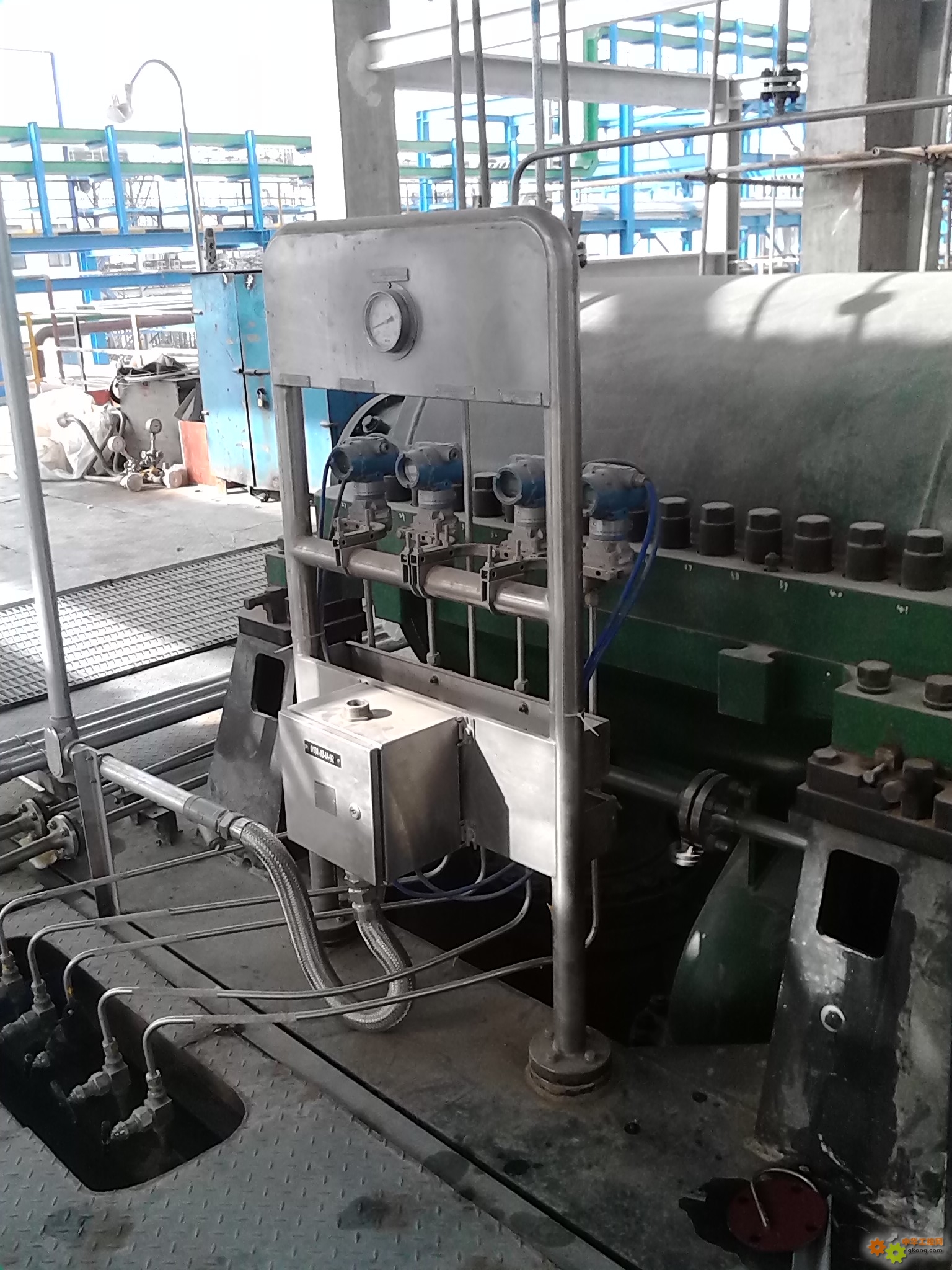

仪表就地安装盘
富气压缩机润滑油压力三取二加压的变送器及压力表就地仪表盘距离压缩机机体不到二十公分
不知压缩机运行后的振动对其有无影响,今后维护维修是否符合仪表安全环境要求
大家有规范么?

压力变送器取压口位置的流束应该稳定,一般至少要距阀门和弯头3个直管段以上

以后维修不方便啊!

确实有点近了!

主要是变送器距离压缩机太近了

信号数据稳定就没事

偶关心的不是仪表运行是否正常
偶关心的是,今后到这里维护维修仪表时,小心脏是否受的了,这压缩机的振动是否对身体产生伤害

仪表在振动的环境下应该要考虑避震
不行就要加大间距

确实不利于维修

偶关心的不是仪表运行是否正常
呵呵,那就努力点争取坐在办公室指点江山就好,位高权重事又少
