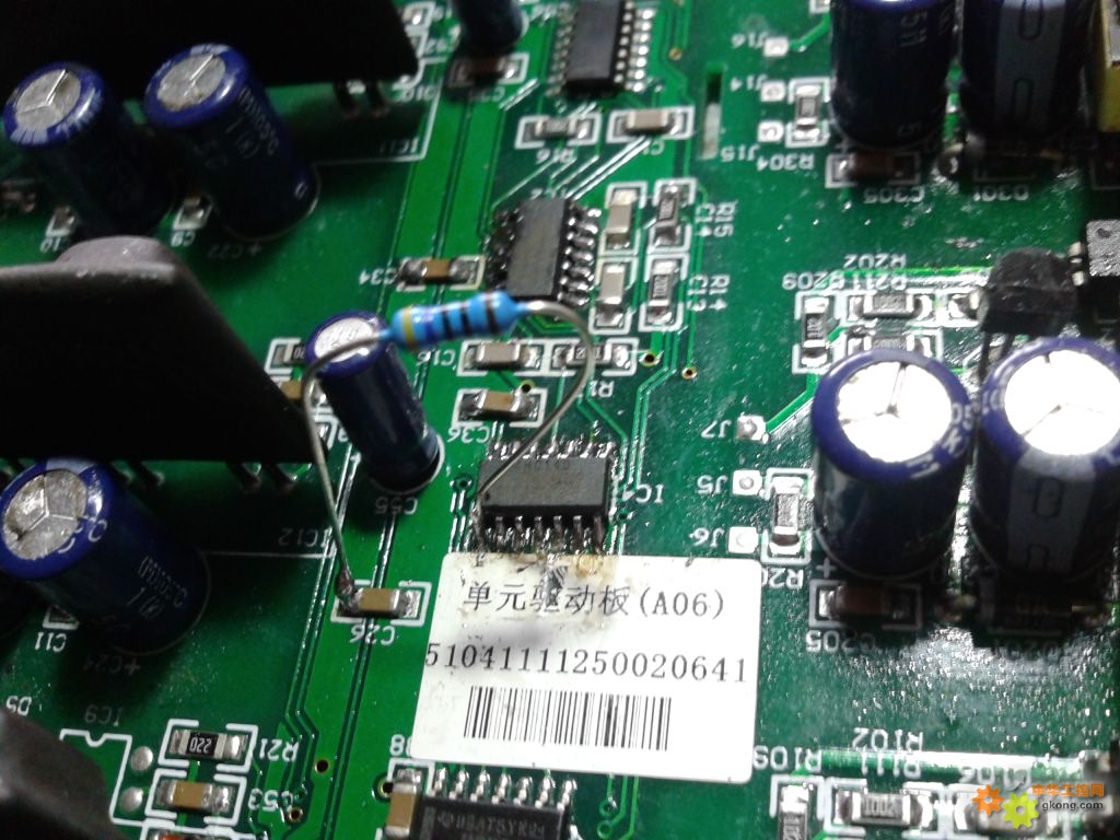

说明,上次发的图有错,更正后以此为准:
1、电路图中,只画出R路驱动电路图,L路类似;
SX4---IGBT小板插座,4个脚从左至右分别接相应IGBT的E、G、E、C;
SX5---与光纤通信板的连接插座,给驱动板送光纤通信板的GND(+5V用,+5V地与厚膜用电源地不同)、Vcc---IC1-IC6用的 +5V电源(此脚未画出);+15V(驱动板将其用4路开关电源变为+15V、-10.5V厚膜用电源,此脚未画出);R---右(上下2个)IGBT驱动脉冲;L---左(上下2个)IGBT驱动脉冲(此脚未画出);INHB---控制驱动板是否给IGBT输出驱动脉冲信号(高电平送出,低电平封闭);DR---IGBT过电流信号反送光纤通信板;
IC1---74HC04;
IC2---74HC05;
IC3---74HC04;
IC4---74HC14D;
IC5---74HC02(或非);
IC6---817光耦;
IC10、IC11---驱动输出及保护厚膜M57962AL

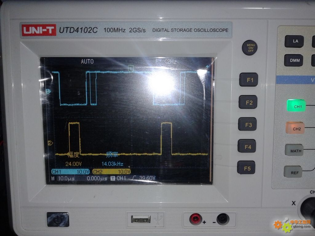

3、正常波形(R路用信号发生器输入脉冲,通道1为信号输入,通道2为相关点检测波形):
信号发生器设置(注意偏置100%):

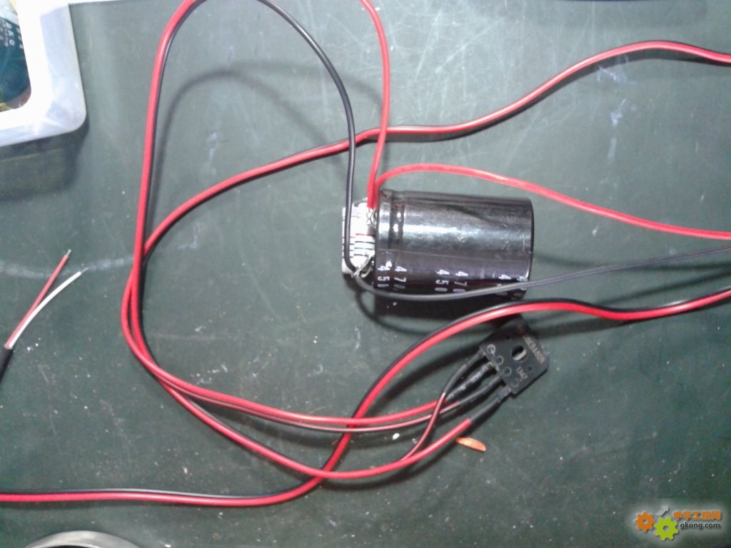

4、测试前的准备:
光通信板的XS1加450V的直流工作电源(单元输入交流电压310V-690V,额定690V;直流母线电压450V-1050V: 额定1050V):

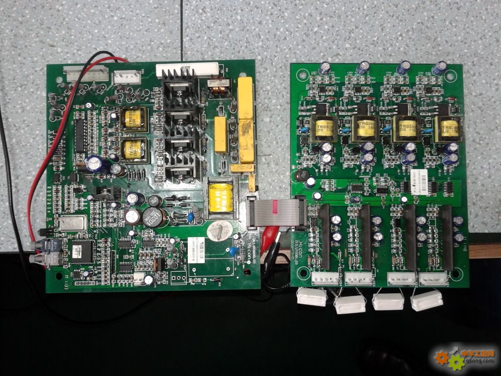

光通信板和驱动板连接:

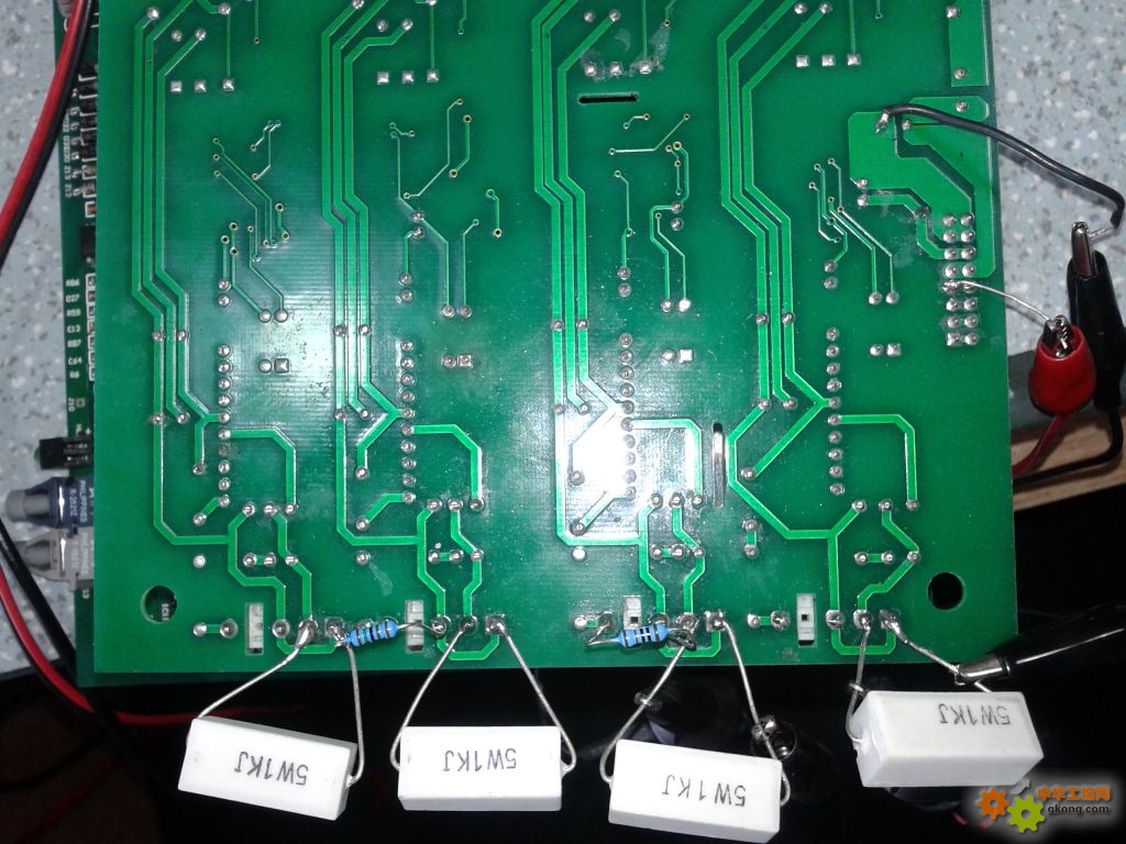

XS1-XS4加驱动输出负载电阻(如XS4的1、2脚间接5W1K)及屏蔽过电流信号(1.5K左右电阻跨接XS2、XS4的4脚与3脚):
屏蔽INHB信号(断开XS5的INHB脚与IC4的1脚间的铜箔,在IC4的1脚和+5V间接入1.5K左右电阻):

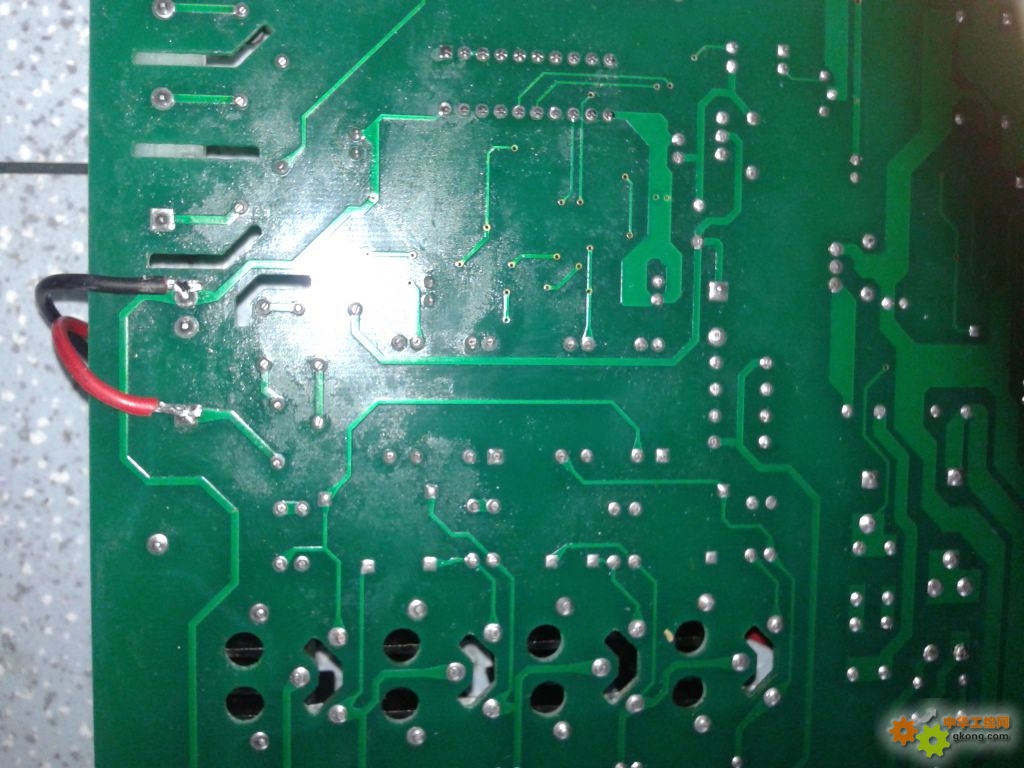

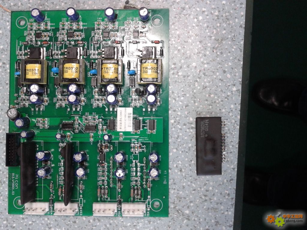

5、驱动板:

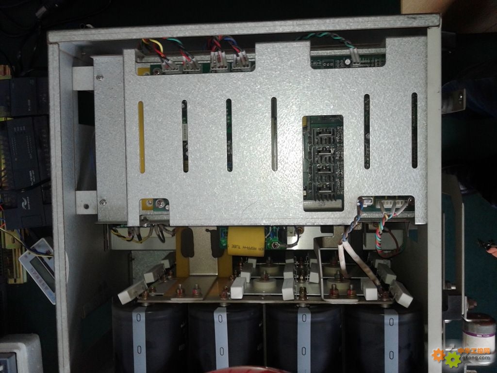

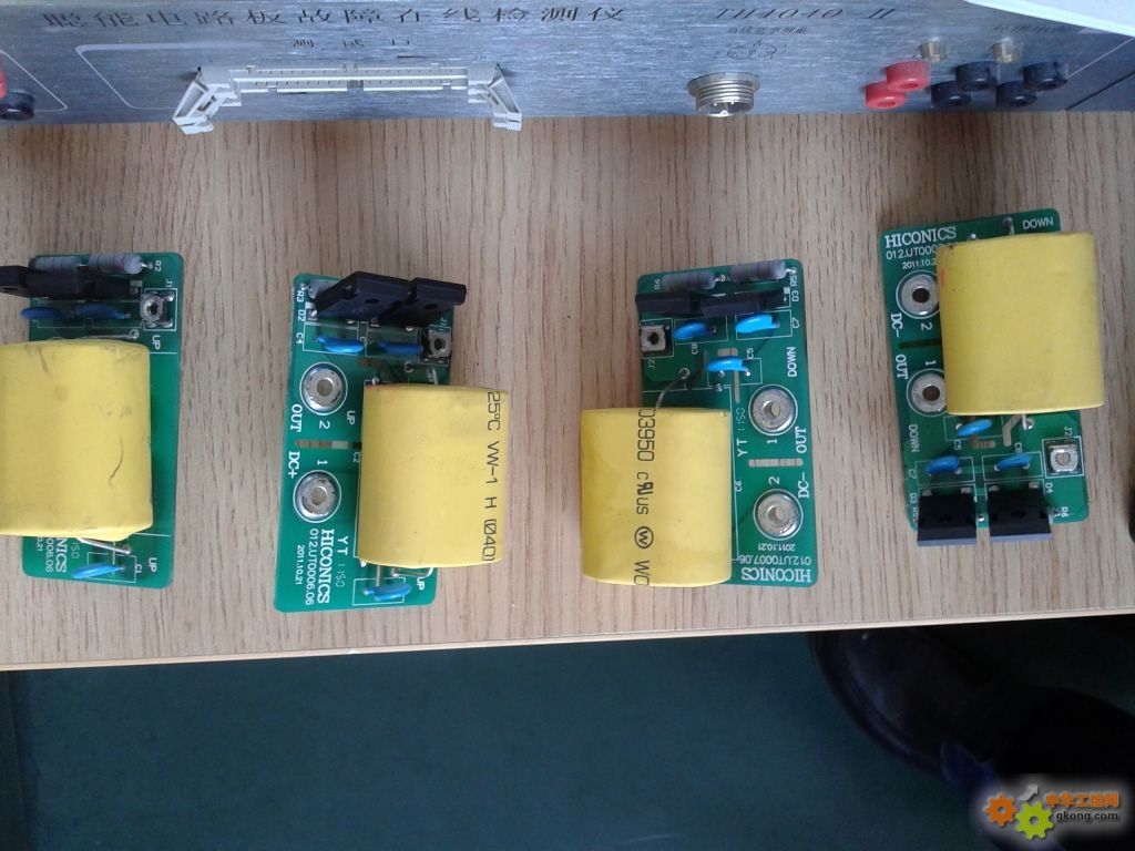

7、IGBT小板:

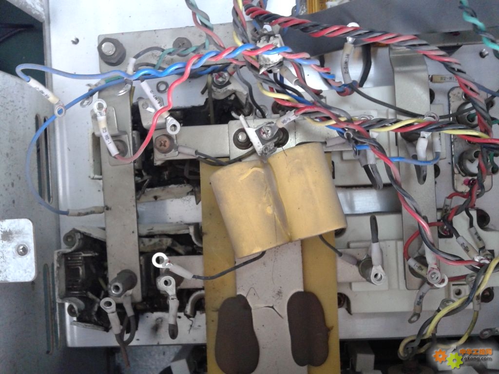

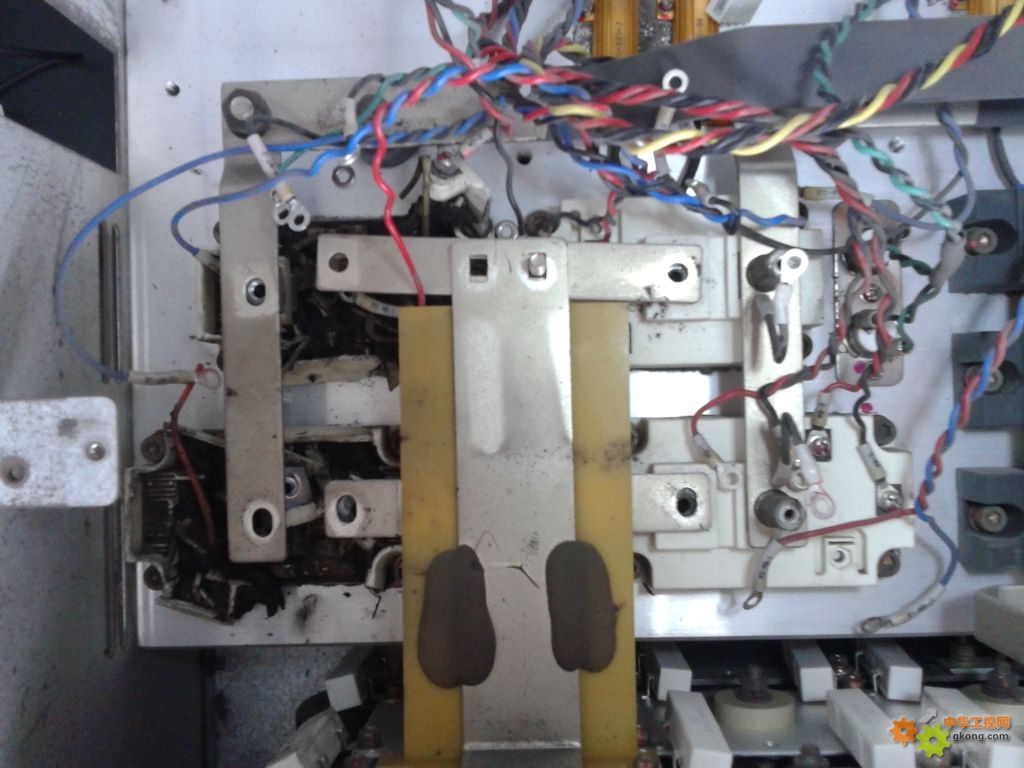

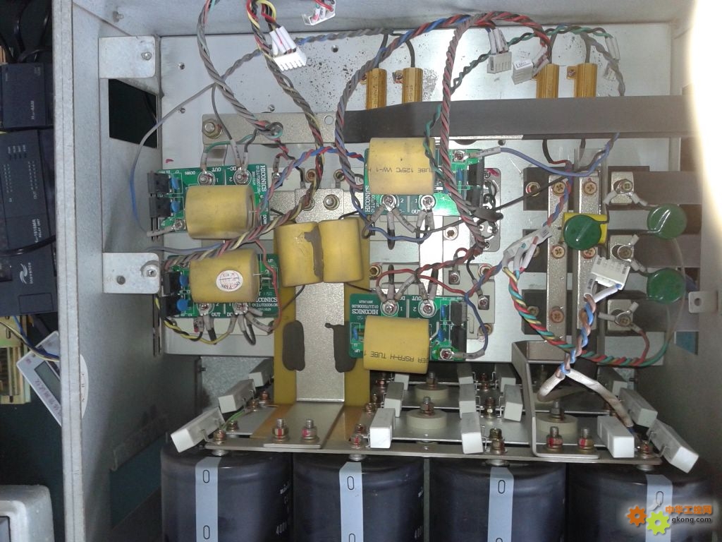

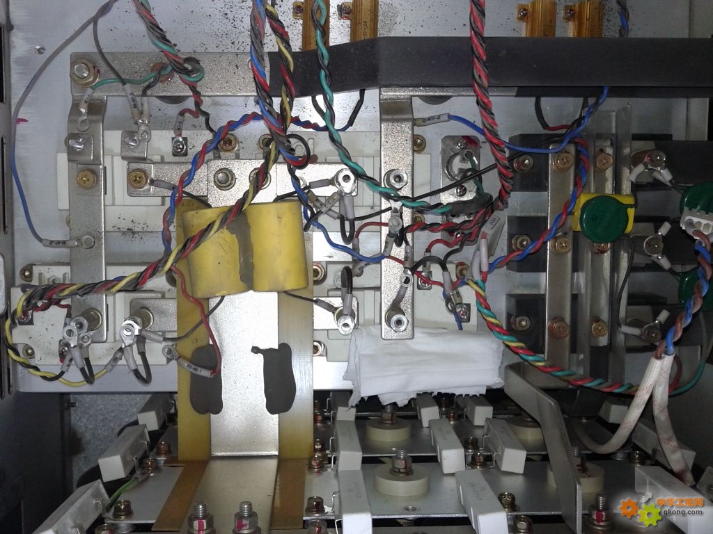

8、拆解:

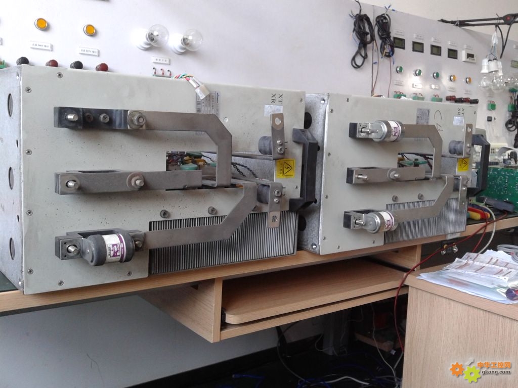

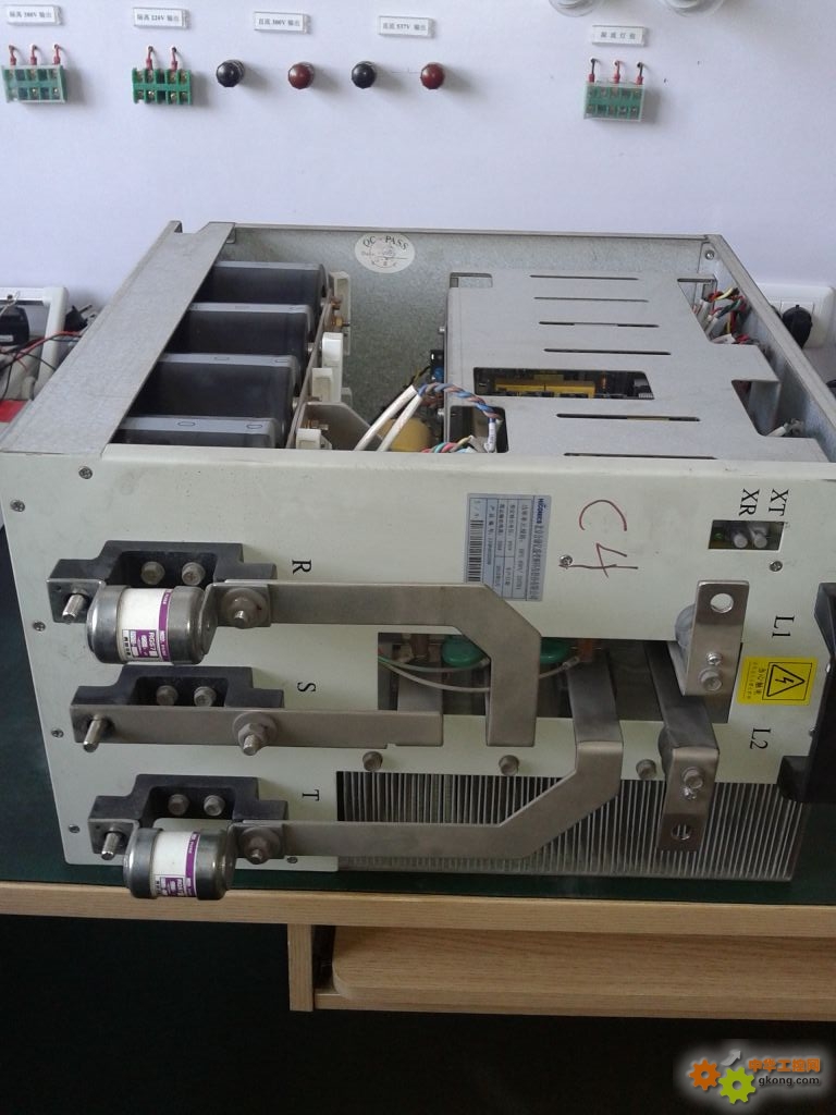

9、外观:

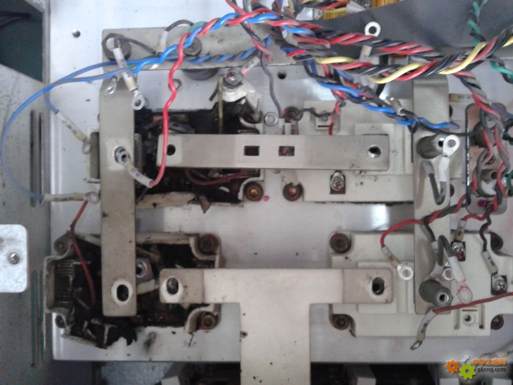

10、其中一台单元的XS1、XS2对应IGBT炸掉了。测驱动输出信号如下:
更换IC2后正常。

高压变频器功率单元的维修,完全仿真的动态测试没办法进行,只好变通一下:先看静态(各开关电源电压正常否,门极截止关断电压-9.5V正常否);再加15KHz、10-30%占空比、偏置100%(单向)、一定幅值的脉冲信号进行各路驱动通道激励模拟,用示波器观察波形,判断是否正常。也算是没办法的办法吧。但这也仅仅限于驱动故障。如果是光通信及编解码电路故障,情况就复杂了,常规条件下维修很困难了。
