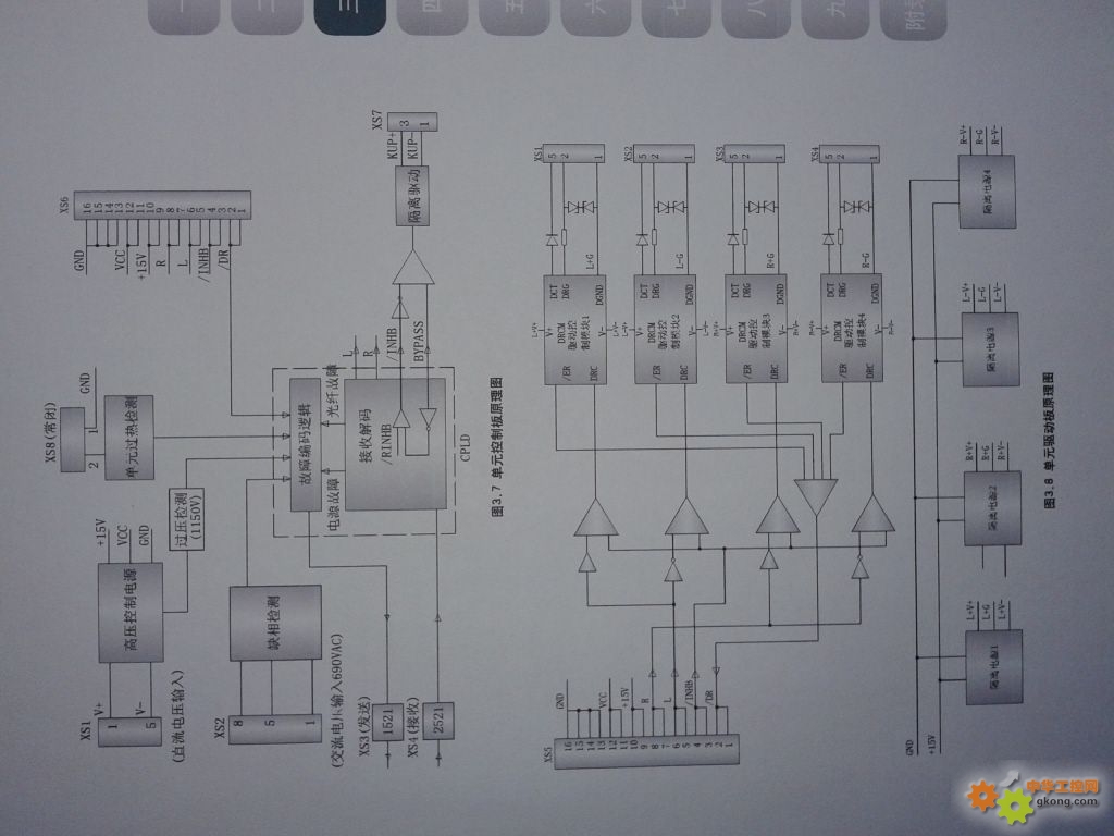

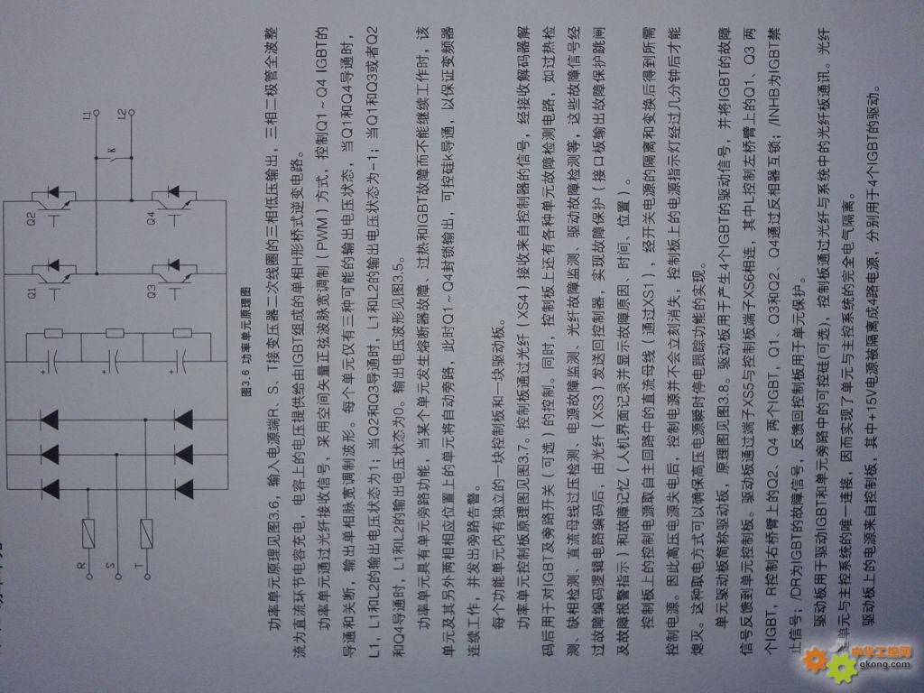

补发2个原理框图,对于分析单元很有帮助:
1、主电路图:
2、光通信板和驱动板框图:

回复 #21楼 yuanyuesheng
没有均压检测呀?万一电容上电压不一的不是容易损坏,也许是厂家没有画出来。

以下是引用kazefsh在2015/4/18 23:52:24的发言:
主直流母线滤波电容均压检测?
主电路滤波电容,10000微法,400V,共12个,每4个并联为一组,3组串联,每个电容都有电阻并联均压。但是,确实没有看到均压检测。
而且,更可怕的是,这个功率单元的整流、滤波电路之间,没有充电限流电阻和充电继电器!总滤波电容的容量足有40000/3微法,交流侧输入电压足有690V!

回复 #20楼 jjf810
预充电没有是因为移相变压器漏感大

以下是引用kazefsh在2015/4/19 18:58:04的发言:
预充电没有是因为移相变压器漏感大
原来是这样的啊!学习了!

补充光板上的几个IC正常时的管脚电压(光板和驱动板连接、光板加440V直流电压、不加三相缺相电压插头、不加IGBT插头、不加测温传感器插头),备查并供参考。

作为电压比较器,10脚(反向输入)、11脚(同相输入)和13脚(输出)关系似乎不正确,其它正常。但测同样的其它功率单元的光板的LM339,数值相同;且更换新的LM339后,数值相同。
