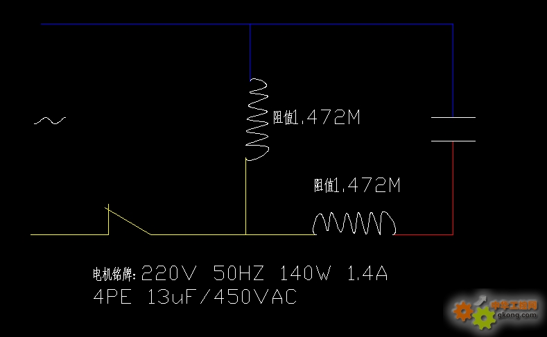

这是一个洗衣机的电机,不是专业搞电机的。这个电机是不是坏了?一般单相电机绕组的阻值是多少?怎么判断电机好坏?谢谢指教

1、洗涤电机因其工作时需正转和反 转来带动波轮的周期运转,所以其主、副绕组的参数是设计成相同 的。用万用表欧姆档(R×10欧姆或R×1欧姆档)测量公开端与另二根引线间的电阻值,如其测量值基本一致(一般为几十欧姆),则该电机正常。如其测量值相差很大时,则阻值小的那个绕组有短路现象。
2、脱水电机的主、副绕组参数不同,用万用表欧姆档(R×10欧姆)测量其电阻值。如主绕组电阻值在65—95欧姆,副绕组在110—200欧姆时(副绕组比主绕组电阻值大50%左右),说明该电机正常,如小于上述阻值,则说明电机有短路现象。

先谢谢你的回答。这个洗衣机就一个电机,我用万用表测量的阻值是主绕组和副绕组的电阻都是1.4M这个是什么问题啊?三相电机接触的比较多,单相的接触比较少。这1.4M的电阻吓死人了啊。

1.4MΩ就可能是线圈公共点断线了。

如果你测出的数据是对的这个电机坏了

这么大的电阻就是有线断了,肯定有问题

一般单相马达的线圈阻值大约在500欧姆~1000欧姆左右,并且线圈电阻值随着功率的增大而降低。
楼主测量出来的1.4M欧姆,猜测马达线圈已经挂掉了,送修。

电阻都是1.4M,肯定不对。

   下面的那个电阻明显是坏的.
