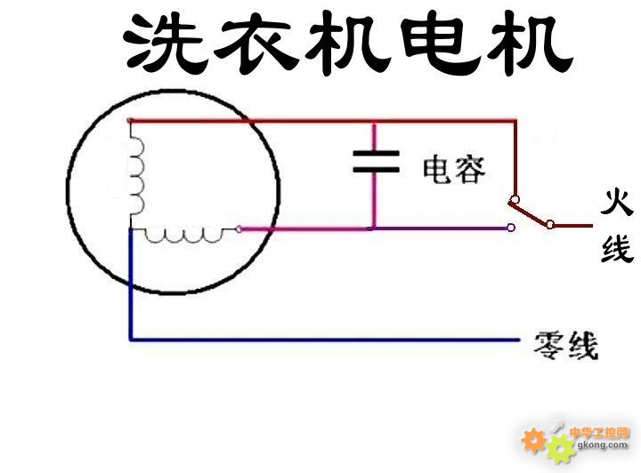

洗衣机电机的启动绕组和运行绕组阻值是相等的,适合于频繁的正反转切换用,如图:

嗯,电机绕组的冷态电阻太大了,不可能这么大呀。

1楼分析的很详细,如果你测量的数据没有问题的话,你的电机肯定坏了!

万用表测这个不准
我不觉得是电机有问题
不上负载会转吗?

回复 #2楼 pnn0572
阻值都上M了 还能好吗?

换一个电机吧!这个一命呜呼了!
