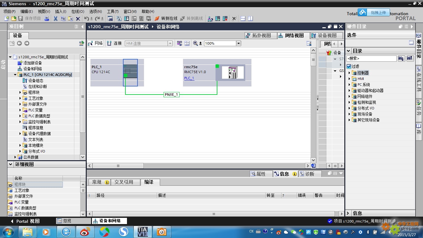

最近做了一个两轴同步控制项目,为了节约成本,PLC选择了S1200系列,运动控制器选择了美国DELTA——RMC75E系列,但是一直担心控制器之间采用PROFINET通讯的通讯周期能否满足项目要求,但实际项目做完以后,发现通讯周期一直保持在6ms以内,他们的组合使得整个项目的硬件成本降了不少,软件编程方面,用的西门子的博图V13,和delta的RMCtools,S1200的编程大家都很熟悉,让我兴奋的是运动控制器的软件比起SIMOTION来,真可是让我省了不少力气,把配置图片分享给大家:

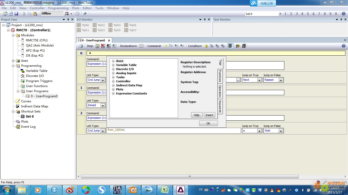

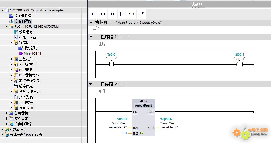

发表于:2015/3/27 16:54:02
s1200的程序是一个简单的数值累加程序,配合下面的程序,做了一个通讯周期测试,

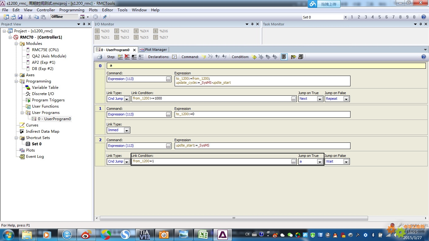

发表于:2015/3/27 16:55:53
RMC75E的程序:

发表于:2015/3/27 16:59:03
原来是RMC的专业工具软件,难怪没见过。
