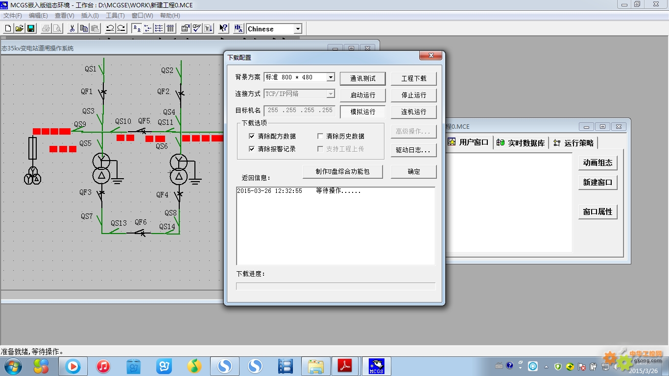

系统图做了一部分,想运行看看,结果无法运行,一直是这个界面,这是怎么回事?

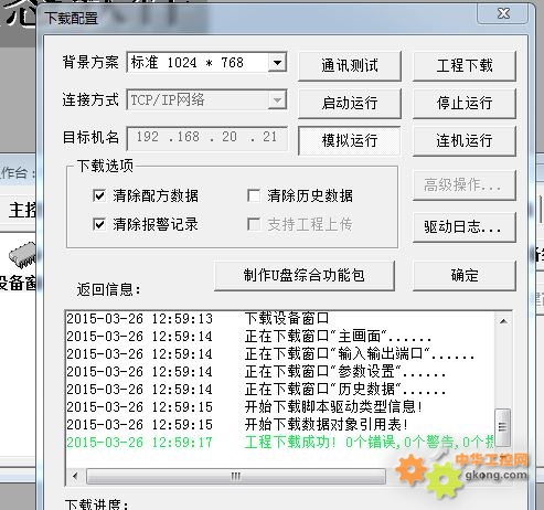

楼主模拟运行,也需要先将工程下载到模拟器。
楼主选了模拟运行, 先点“工程下载' ,下载完毕,再点击 “启动运行”就OK了。

楼上说得很详细了,在你所看到的那个画面,先点工程下载,再点启动运行即可!

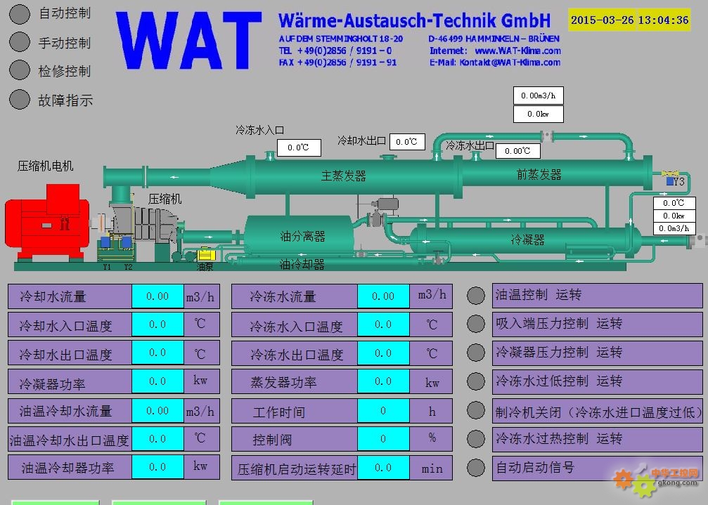

2楼的画面做的不错啊!

给一家中德合资公司做的一套制冷控制系统(我们只做自动化配套),还没调试呢。
他们公司说是9月份展会上用。

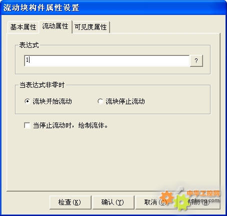

试了一下,确实有用,但是为什么流动快没有显示出来。

流动块的流动属性设置了就能动了,我填的1就是一直动。

1楼正解、先下载工程、后确定、在运行
