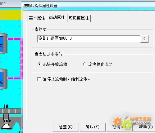

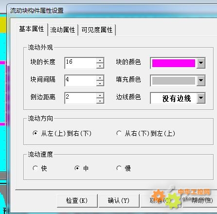

1.在流动块属性添加你的变量名称,选择 变量非0时,开始流动;通过程序控制变量。
2.或者版主那样,做成一直流动的。根据自己需要选择。
