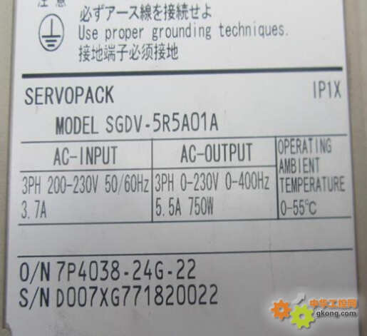

 以上是安川伺服驱动的铭牌,铭牌上清楚的写着输入电压是AC200~230V.
 我的客户一次性采购了30台1.5KW的安川伺服。输入的电压是由三相变压器提供的,万用表检测值为AC220V。
但是问题来了,30台驱动里,居然有两台上电后就报警410.

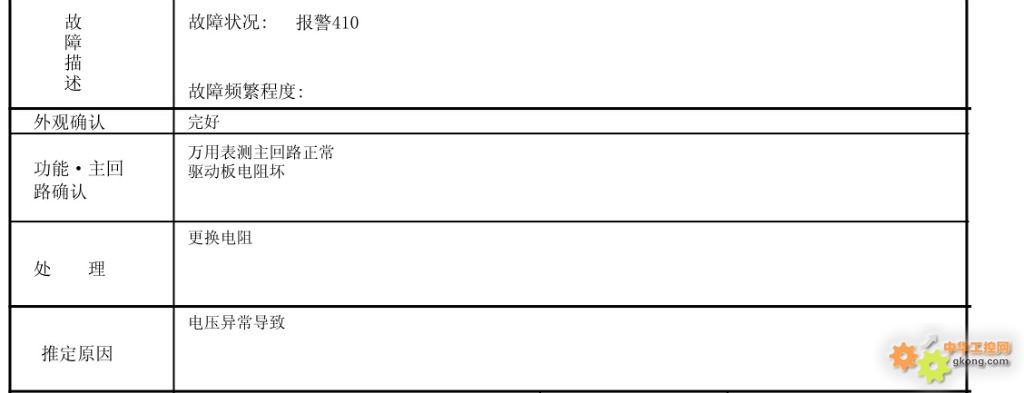

 以下是安川厂方检测报告和410报警的相关资料

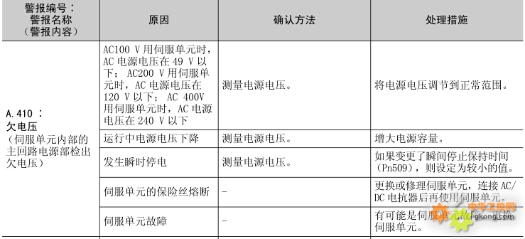

大家说问题出在哪里呢?

主电路异常,如果外接的电源没问题,那就是主电路接入驱动器内部的那部分有损坏了。

检测报告也是这么说。只是我觉得安川的故障率这么大,有点奇怪啊
