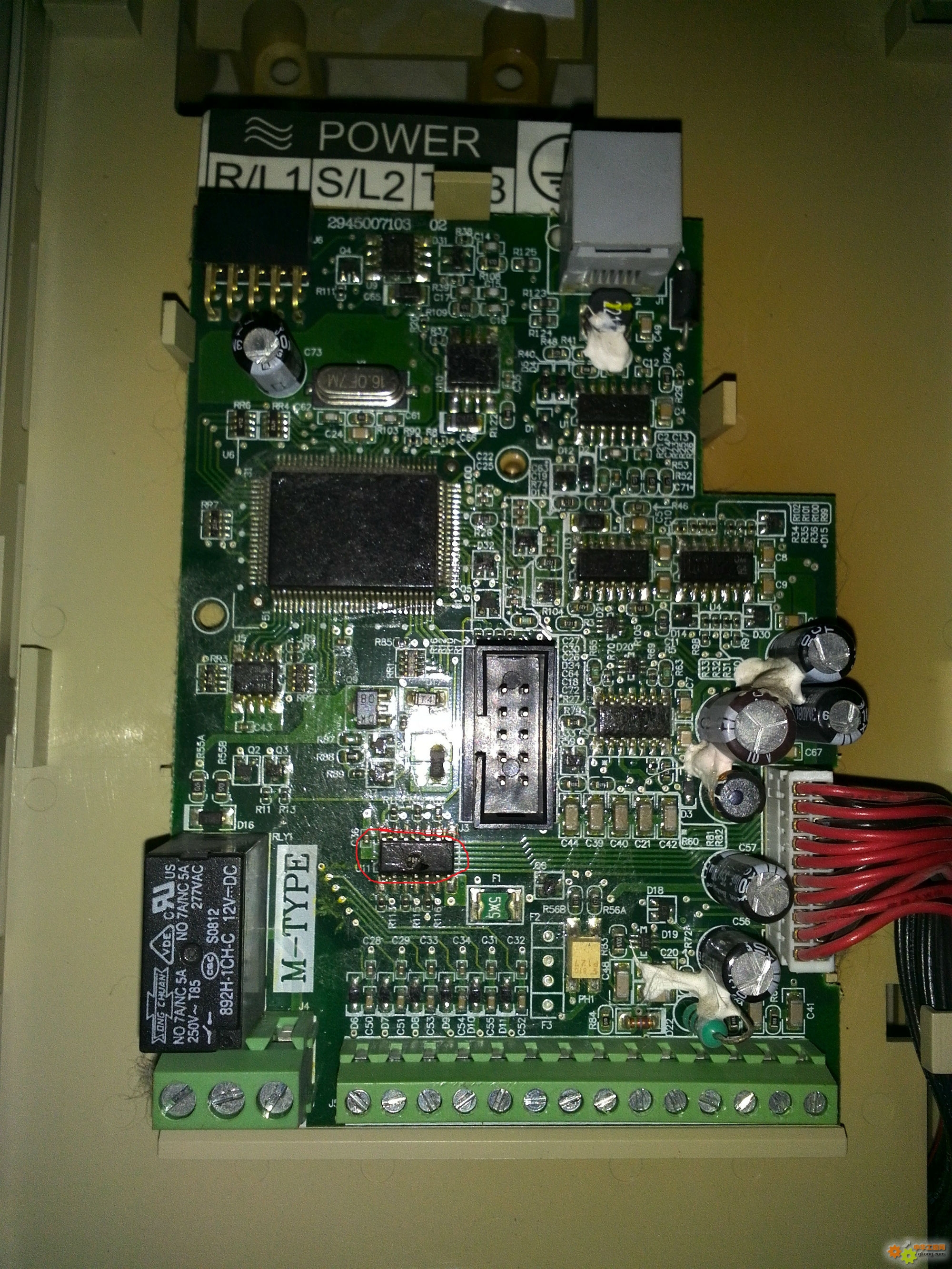

那位知道这个芯片是什么型号的14脚的

#16楼
这个芯片是74LS07,是六路波形的保护(也就是起个把CPU与驱动芯片隔离的作用),烧这个你要好好检查一下驱动电路的,千万不可的换了这个报,看着上电正常了就装模块,尽量确定一下六路波形!

#17楼
回复 #16楼 caozhihong328
好的,谢谢

#18楼
我这里有主板,大量。台达M必须拆模块才能维修。主板损坏率也不低。
