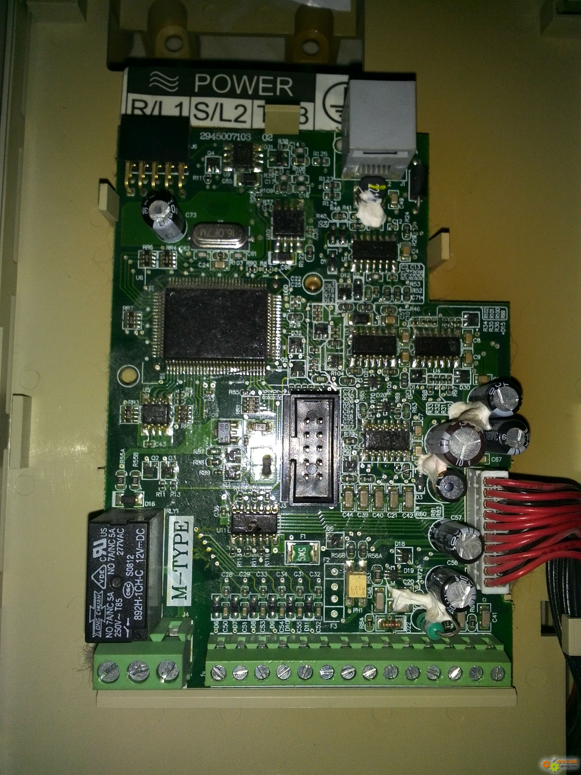

台达VFD-M 5.5KW无显,准备维修发现电路板拆不下来,模块不向别的机器电路板有固定孔,起子可以拆模块,这机器电路板上没孔,模块先固定在机器上然后焊电路板的,要修电路板,要先把模块焊开才能拿下电路板,修过的朋友,是不是这样呀

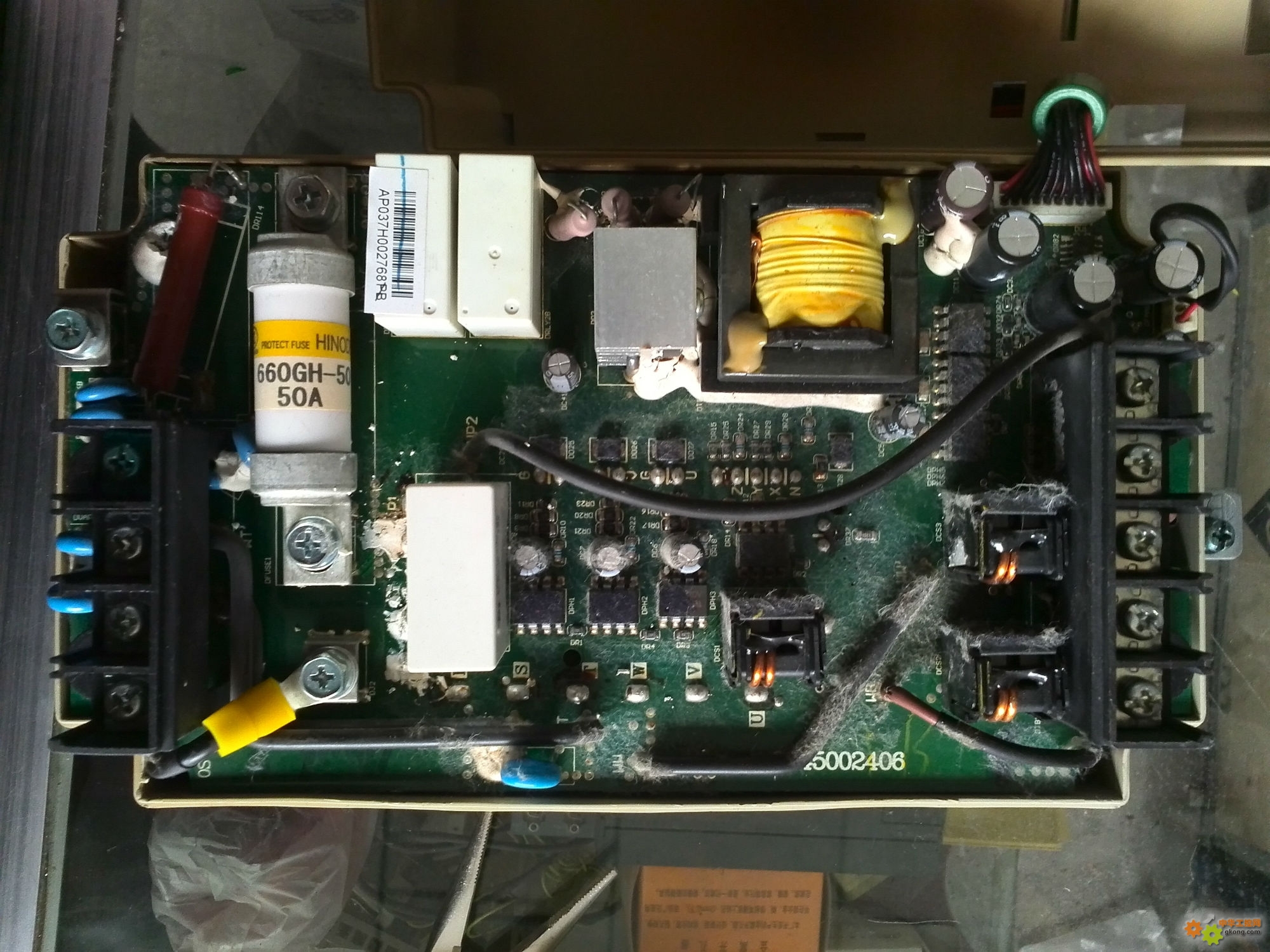

这个使用环境不是很好啊。

以下是引用jyqkr在2015/3/21 12:23:09的发言:
就是要用焊开的

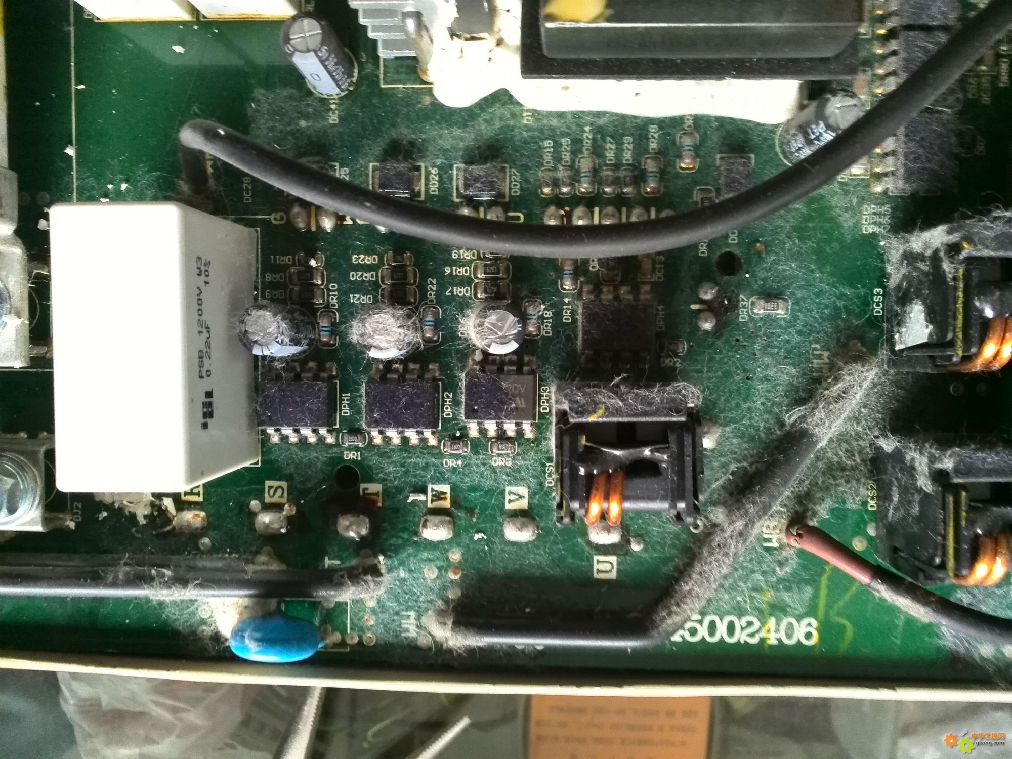

已经动手了,花了一个多小时终于拆下,拆的还可以,水平有点次。上500V直流电测3844不太对,看了下,整流出来的正极和逆变的正极断开的,短接后测3844各脚电压正常,想的接上主板看下显示是否正常,接好后不显示,这时发现主板冒烟,断电查看发现一只14脚的片子烧坏。偷懒没查稳压回路,单独通电给5V电容,测光耦输出稳压回路正常,没有问题,给5V加假负载试机,试了几次查了正负15伏正常,驱动回路-8V也正常,5V也正常,就24V电压偏低,有10几伏,正准备接下去查,接线端子下边4只16欧姆贴片电阻冒烟,断电,看了下还没查出是到哪里的。
