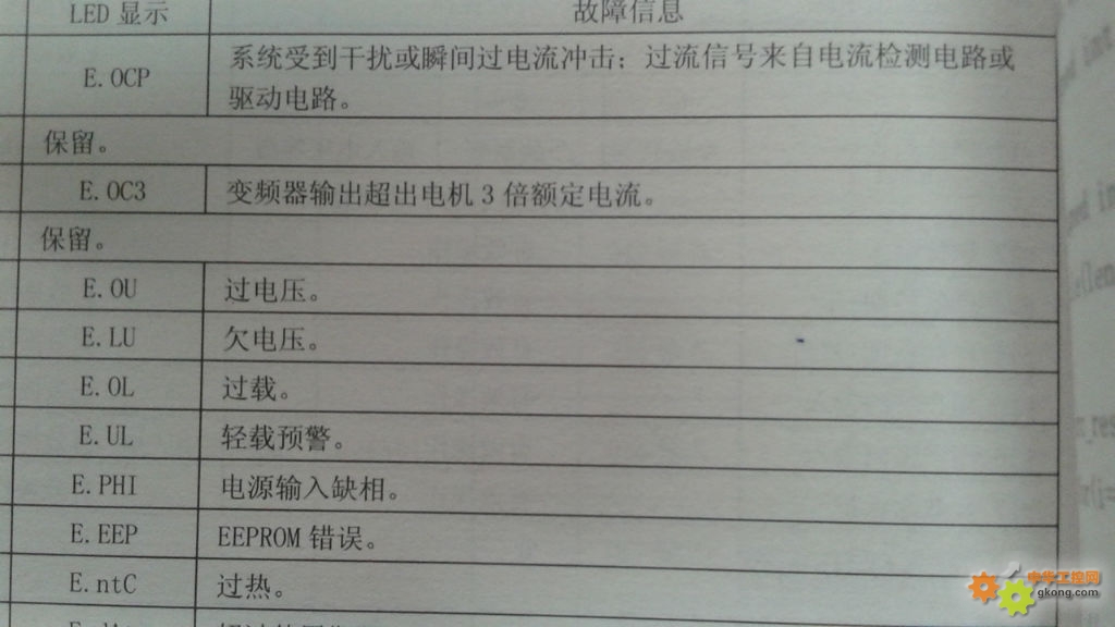

前年我卖过一批次普传PI800,质量不愧为老牌子过硬,其中一台刚装机总是报E.OCP就是楼主说的OC-P,后来是接地的问题。8
