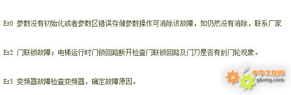

送修故障是面板不亮,驱动电路没考虑也没动,面板亮起来就OK了,装电梯上试PLC报ER=03(意思试变频器故障,具体故障要查西威手册)电梯走走停停,变频器没报任何故障。第二次装机按运行模块炸了,

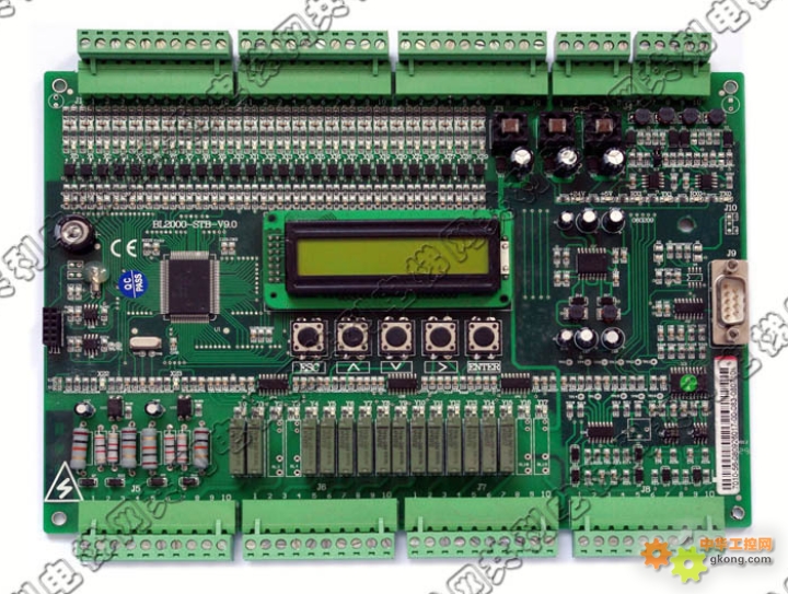

蓝光主控电脑板-BL2000-STB-V2报ER=03(变频器故障)现场情况是变频器输入电源被切断,电梯变频器没报任何故障。

沈阳蓝光主板+西威变频器。
