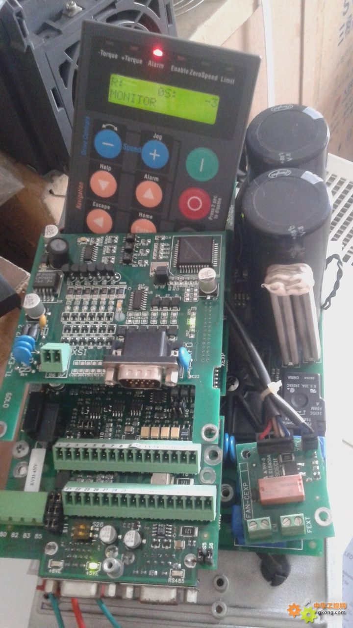

风扇受跳线S2控制,S2短接上电风扇长转,断开启动运转

现在上电故障灯闪烁,参数手册也找不到,可能是不能和PLC通讯的缘故。另一方面可能是利益攸关方做了手脚,把S2跳线拔了3个风扇都不转,也许是我判断错了。

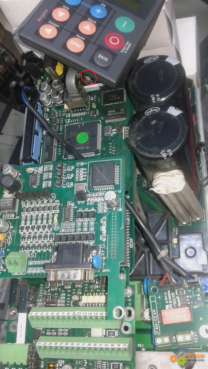

冤死了,第一次就换上层电源板UC3845 12(7)脚一个电容主板就有显示了,装机时PLC报ER=03(变频器故障,查变频器故障代码)当时变频器也能升降电梯故障现象为PLC报ER=03变频器输入电源被切断,变频器故障灯没有亮,也没报故障。下午就换了下板风扇电容也查不出那有问题,就在刚才装机点运行模块炸了。

#18楼
回复 #13楼 1104868510
