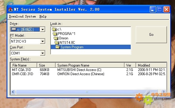

求助:欧姆龙NT31-ST123-EV3触摸屏系统程序损毁,利用NT-NT-series System Installer Ver2.0,刷程序,但是一直显示TIME OUT ,Communication Abort!请高手指教。PC系统为32位WIN7,正常时可以下载和上载画面程序!

我是这样刷的,但是就是出现TIME OUT,不知道什么原因。端口也对啊!端口参数用设置么?

以下是引用z0nannan0z在2015/3/14 11:14:51的发言:
1.可能屏的通讯参数设置不对,com口不对,好似只能用A口,hosk link方式.
2.线缆不对,必须使用5线的,三线传不了系统.
3.使用系统软件不对,早期的NT31是不支持NT31C的.
4.菜单没进入装系统界面.
5.通讯口坏了.

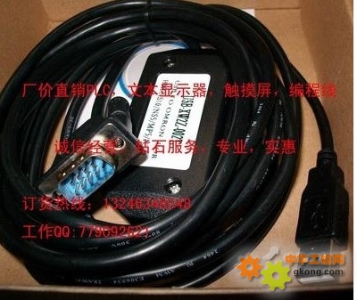

我使用的编程线:
软件使用的是NTST3.3C,系统版本试了好多个还是TIME OUT。

呵呵;你这电缆都是国内自制的;
能不能传NT的操作系统是不一定的;

电缆应该没什么特殊的

一看就是山寨产品,传程序可以,传系统不行.
软件3.3不确定是否可以,先解决电缆后再试吧

传系统必须是五线的
