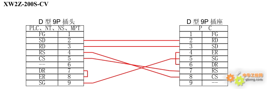

这是五线电缆图,你查一下4-5脚是不是短接状态.

正常时可以下载和上载画面程序!
这说明他的线是没有问题的

你传过系统吗?显然没有

传程序只用2 3 9上面的三条线就行了;

你传过系统吗?显然没有
10年前我就传过系统了
线都是一样的线,上传 下载程序,传系统都可以
NT31 31C 631C 等等都是用自己做的线

除了线的问题,就是屏没有进到对应的传输界面;
另外,系统都坏了,你如何能进到用户的程序里,如果是在别的NT31C上传输过,不能证明这台通讯口还是好的;

你传过系统吗?显然没有
10年前我就传过系统了
有可能找出那根线,查一下是三线还是五线,三线能传系统?

安装器系统版本选对没有?
