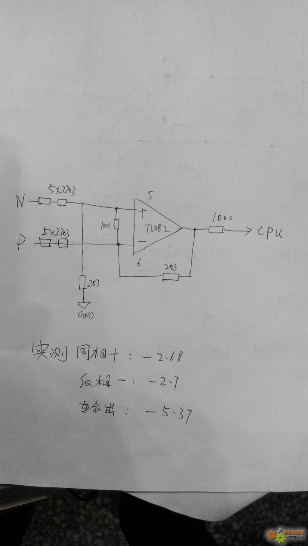

差分输入,实测同相端-2.8,反向端-2.9,输出是-5.7V,其结果说明这是1个加法电路,望高手详细解答,刚刚图有点错,现在简化了一下,请问1001的作用,还有为什么输出值等于两个输入值的和呢?

你的图应该画错了吧,不应该有正反馈的啊,图中1001画错,再检查一下看看。
另外+ -输入端也标反了。
运放及反馈电阻完好的,无需怀疑。
重点查3303,电阻没坏的,是线路间有漏电,导致回路电阻变小。
通着电,测量每个3303两端的电压,应该基本相等,如有偏小的,重新焊一下电阻,然后再用洗板水清洗一下。
重新焊电阻不是怕虚焊,是可能电b阻两端间有导电杂质,焊一下让它熔掉就好了。
如果这样处理还不行,就是采样电阻线路间漏电,用刀片划一下,就好了。
另外,看看运放7脚信号是不是通过两个电阻分压后再送到CPU,如果是就检查一下那两个电阻。
[此贴子已经被作者于2015/3/13 18:38:34编辑过]

回复 #1楼 jjf810
仔细看了下,是错了,马上修改发来

1001可以不要么,现在机器修好了,重新焊了TL082就好了,还有N降压后接到GND的203为什么取值203

刚刚告警时是5.7伏吗?
选203是设计时算好的,衰减比为5*3303/203,约83/1
1001是用来保护运放的,正常工作时,正反输入端虚短,电阻不起作用,电路异常时,虚短不成立,正反输入端电压太高会烧坏运放,但1001的存在限制了该电压,从而保护运放。
[此贴子已经被作者于2015/3/13 19:23:56编辑过]

发表于:2015/3/13 19:18:37
回复 #4楼 jjf810
你最好测测3303的电压,现在5.37跟刚才5.7只差0.33V,反应到直流母线上只差不到三十伏,电压波动一下就会告警了。

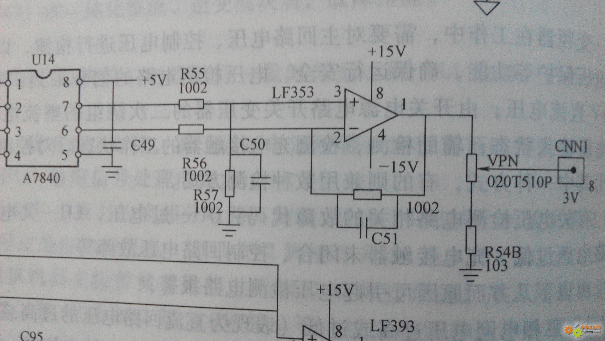

回复 #4楼 jjf810
看来你水平很高,在400V输入交流时,输出是-5.7V。当然输出电压会随输入变化,不明白为什么恰好输出等于同反相输入值和。而这个电路
简直就和我画的那个原理相同只是电阻不一样,有个相同点都是203对应反馈203,1002对应反馈1002,说明这电路是常用电路,但不知该怎样称呼这种放大电路,还有咸工为什么说7840后级实际上是电压跟随器呢?。

发表于:2015/3/13 19:29:11
输出-5.73V时,面板电压显示573V。刚刚告警测试1下-4.35V告警POFF,面板是435V左右

回复 #6楼 1053287355
因为他放大比例为1比1,就是电压不放大,但电流放大了,,这就是射跟随器。

回复 #8楼 jjf810
那么按照这样说我画的那个电路岂不成了电压跟随器了,那刚好构成加法这一现象该如何解释是好啊
