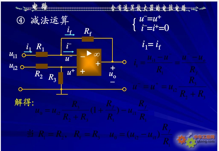

万工啊,很是佩服你的认真。顶你一下。
有扎实的电子基础,修机就轻松好多了。不过搞维修的,关键是经验,这个很重要,可以快速的搞定。当然知道电路的设计原理是最好了。
我虽然学过各种电子基础和电路,但每次维修好像不去关心电路特点和计算等细节的,只关注电路正常与否的电压。因为我相信一个成熟的电路设计出来,做成了成品,肯定是ok的,我们只要找出故障的元件就行。在我脑子了,遇见运放就是:各种数据(电压电流)运算后,进行必要的输出放大(注意放大包含放小)而已。不去管他是反相,同相,加法,跟随的。
你这个运放个人觉得应该是---反相放大器(也叫减法器),不是运放中的跟随器。(运放跟随器是--输出和反相输入短接的)
计算公式,看下图:

这是个很常用的差分放大器,输出电压等于输入电压相减

实在不明白,怎么加法电路应该得出的结果应该不是-5.3V,相加才符合-5.3呀

这不是什么加法电路,你把67脚之间的203改成202通电试试,这时正反输入端的电压加起来就不等于输出电压了。

随便一个203换成202,你就发现不是什么加法了。

那就是巧合啦
