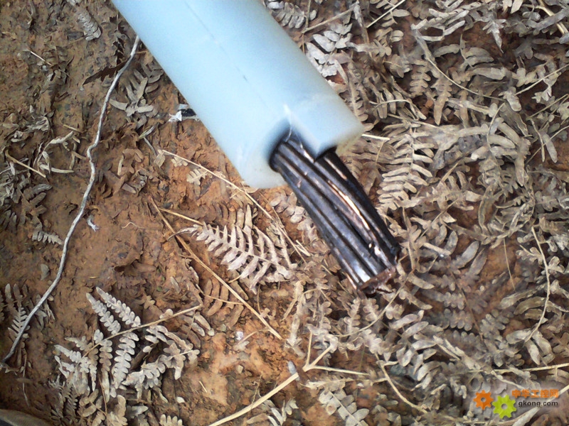

PE线不应该有电流啊

三相电不平衡也只能是0线有电流,是PE-N混用了。

三相不平衡是零线带电,PE不允许带电。应该是零地混用了。

以下是引用ccdcgzg在2015/3/14 16:46:18的发言:
能不能是,三相电不平衡了?!
你好,请问若是三相电流不平衡,则如何解释该现象?
   另外,还有不有其他情况 可引起该现象。
   那工房,几个月之前 检查过一次N、PE线的,没发现问题;只是,当时没有测地线电流。

应该当零线使用了

见“在电工技术里无法上传图片”一帖而试发图片:
