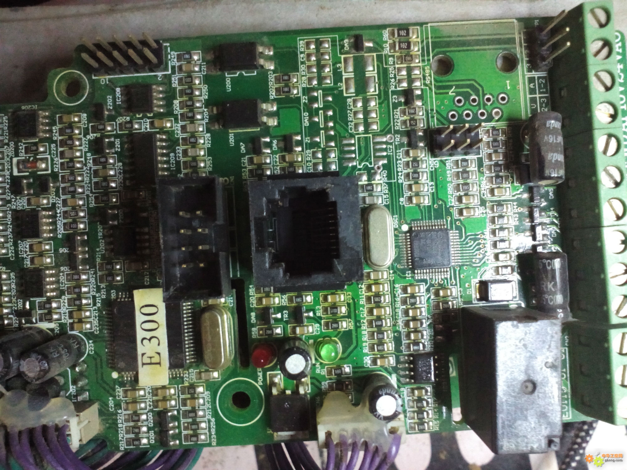

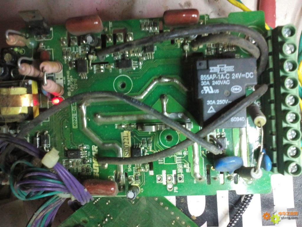

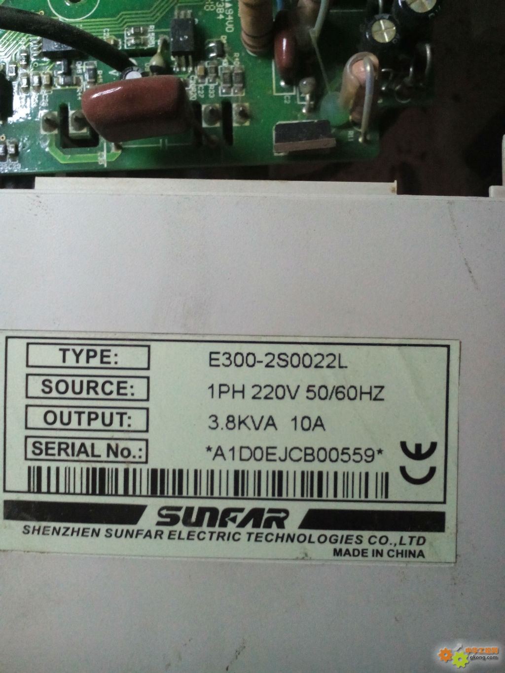

故障描述;通电面板无显示,3秒后继电器吸合,测量10V24V电压正常,检查电源几个二极管,电阻正常。求老师指点维修方向!

面板供电正常吗?

是不是面板接触有问题?

端子控制,和面板控制都没反应,风扇不转,不起动。面板启动、电源LED指示灯都不亮。
面板工作具备几个条件?求老师指点

面板端子10V24v正常,面板工作用5V吗?有知道面板插件定义的吗?

面板

两个LED灯下方是7805,看它有没有电,所着排线查回去,直到恢复供电,应该就好了。
