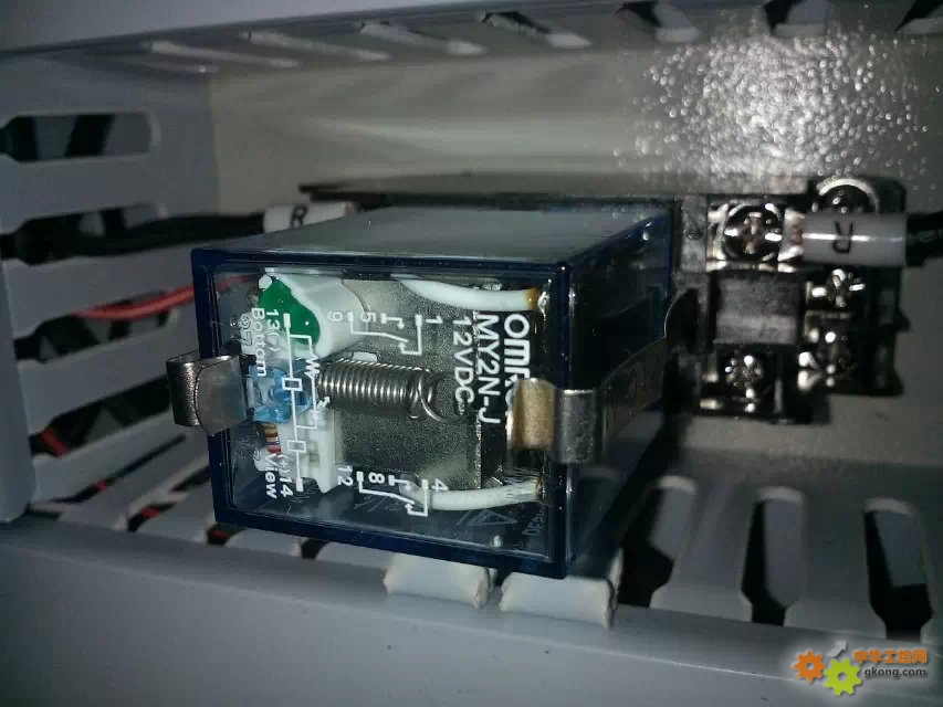

不会看这个继电器上面的符号

欧姆龙中间继电器

上面继电器怎么线路图

13 14 是线圈,对应底座上面的数字标号。 9是公共端,和 1是闭点,和5是开点。 4 8 12 雷同。明白了。

13,14是接线圈电压接点,带二极管指示灯,1,9常闭,5,9常开。4,12常闭,8,12常开。2组触点。

欧姆龙的,楼上正解

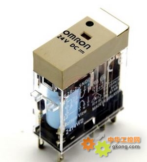

我们一直都是用的这种 G2R-2-SND

14是线圈正,13是线圈负,电压DC12V。

13 14 是线圈,对应底座上面的数字标号。 9是公共端,和 1是闭点,和5是开点。 4 8 12 雷同。明白了。电压注意是24,
线圈工作电源是12伏的
