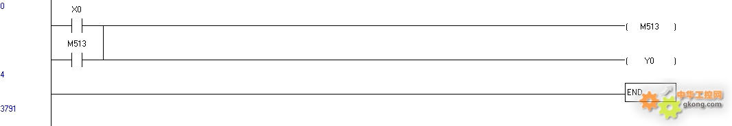

其实就是一个问题  ON有ON的作用 OFF有OFF的作用 ,只要程序里调用了  0和1都是对其赋值

如3楼所说,假设M513是断电保持器件,且断电前是接通的,但再上电运行后,M513的状态受X0控制。
应该这样就可以达到你的要求的
