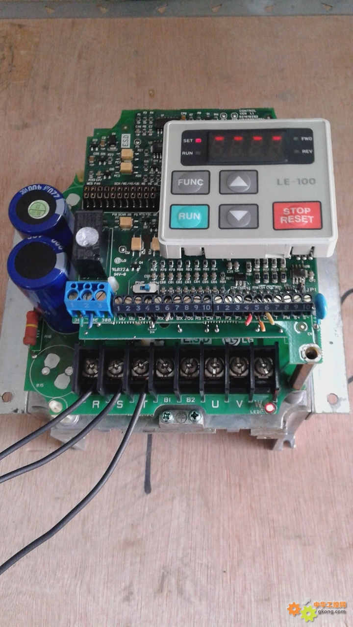

一台LG变频器不能自检故障为上电显示------或IIIIIII或LLLLLL有时上电黑屏,换主板无效,换显示面板无效,剩下只有电源驱动板了,调整431外围电阻,微调5V时偶尔就正常了,时好时坏找不准故障点,判断问题就出在5V上,实测5V也并不高。

还是5V的事

应该还是5V电源的问题,

次级滤波电容换掉

5V电解电容确实容量不足,带上主板5V降为4V多,换掉电容上电报故障,循环报一堆故障,看样子又像主板烧了,现在手上没有好的主板无法判断。

小于4.8就不能正常工作了

除了5V问题显示面板也有问题,轮巡报故障是显示面板故障,现在正常了。
