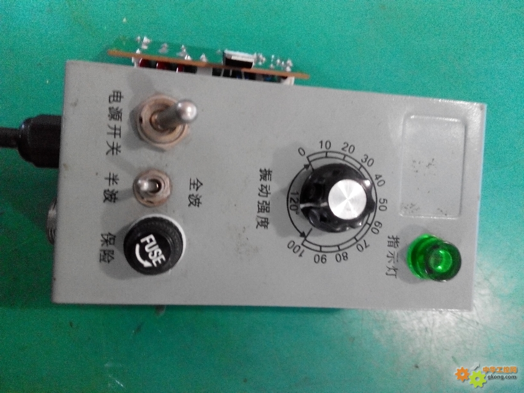

振动盘控制器不通电?只好大卸八块?

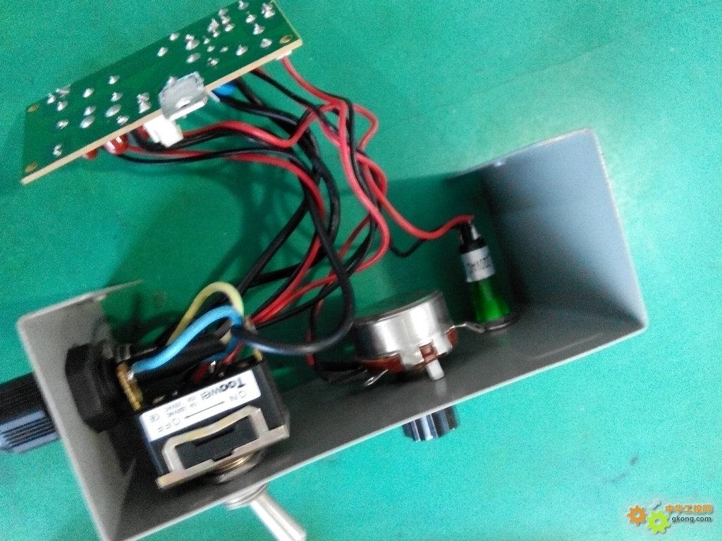

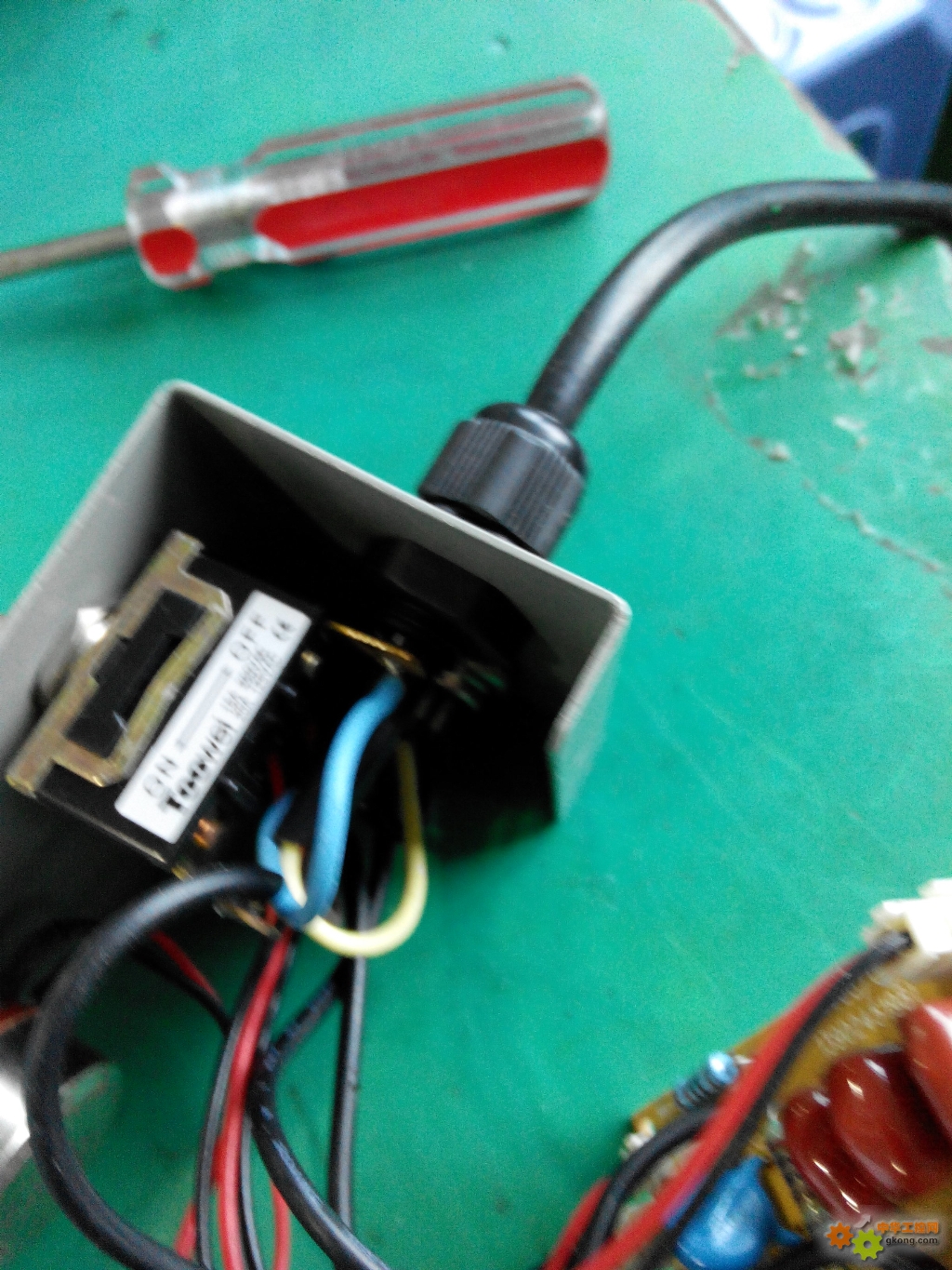

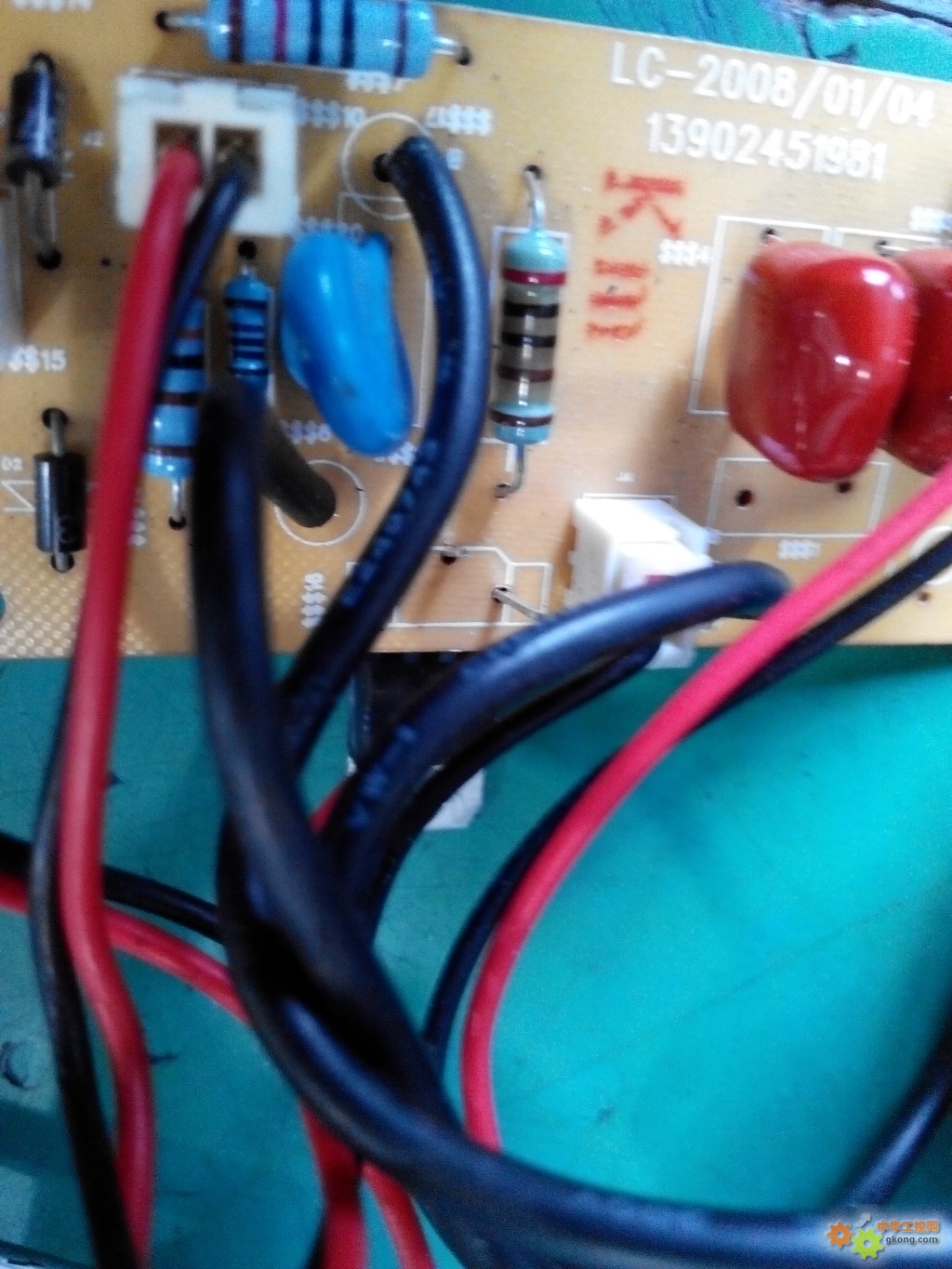

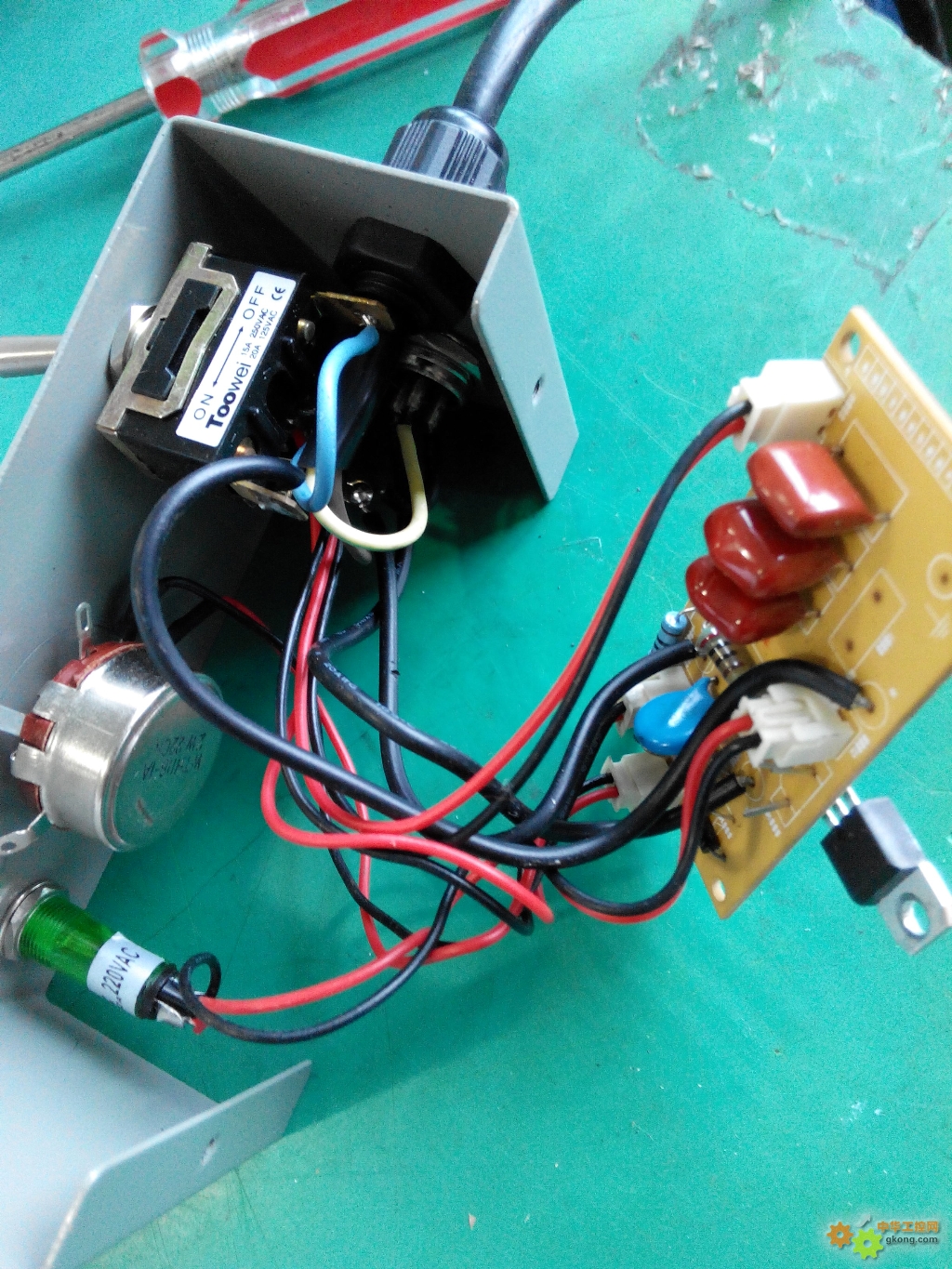

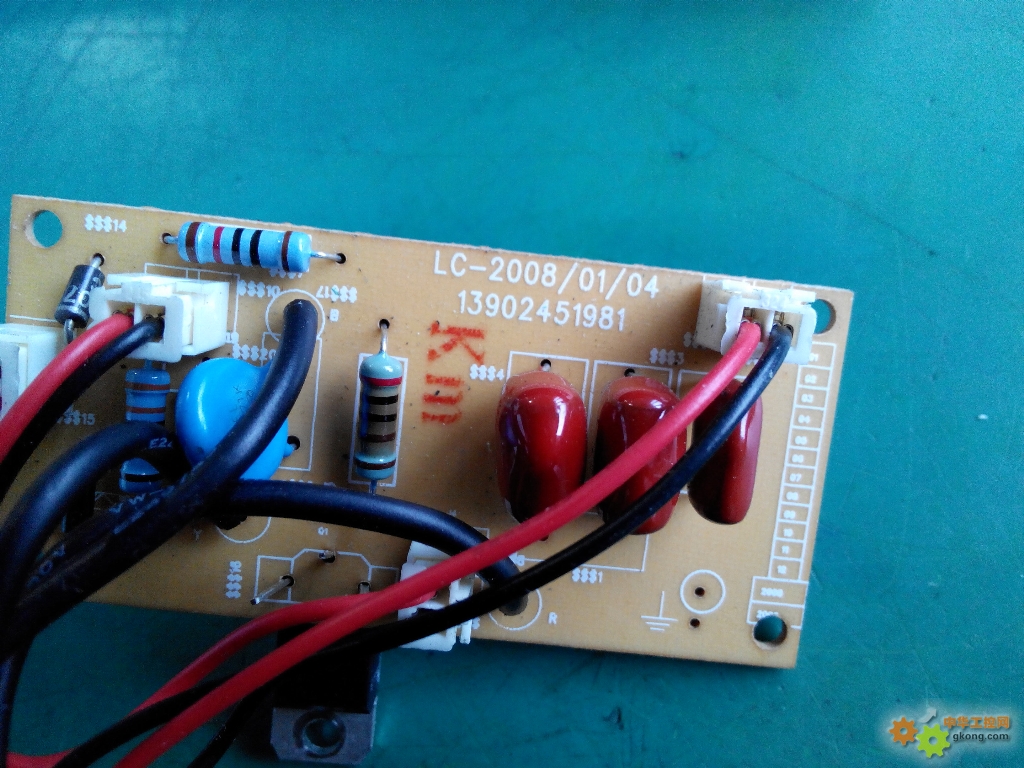

有一个电阻变黑,应该是这个坏了,我确定电源两端有电,哪位大神帮我看这个电路怎么分析?

看这个电阻应该还是好的,看一下那个象三极管样的东西,不知道是可控硅还是电源稳压器

有过电流过,查下保险丝-二极管-发黑的电阻-三极管(可控硅或稳压管)-马达-转动部分

那么简单的线路板,自己手绘电路图出来研究是最好的了。
目测就是一个220V进线,调压整流经过双向可控硅之后的调压线路,关键就是双向可控硅是否已经被击穿了呢?

请问这是双向可控硅
