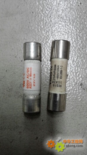

如题,其中一个烧了。能不能替换

10A用在20A里不敢保证能用,20A用在10A里能用,不起保护作用

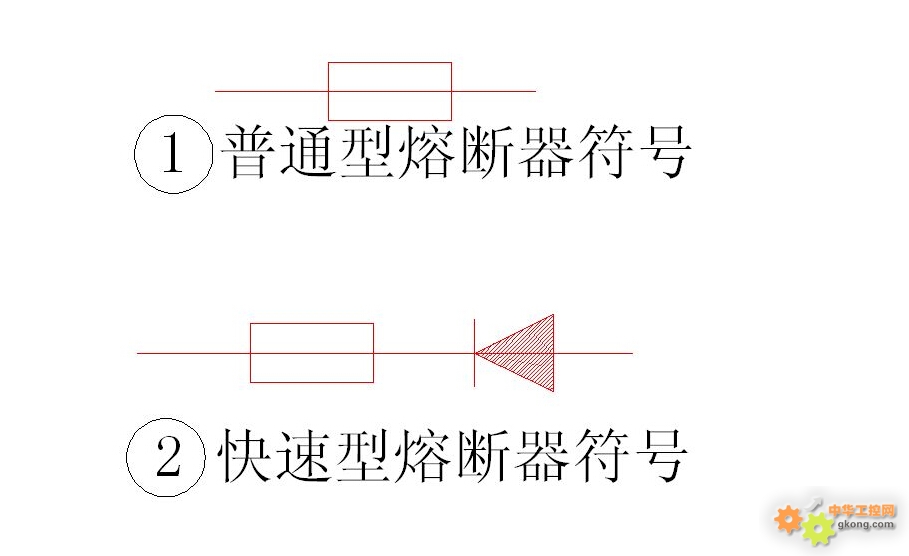

细节的观察,往往是成败的关键。
你注意到了旧保险管的符号区别了吗?

这样不合理啊,最好用之前同规格的。

都不一样,最好不要这样换。

规格不一样,最好换同规格的或略小于原规格的。

楼主把换了,下次出现故障,有可能保险没坏,元件先烧掉了

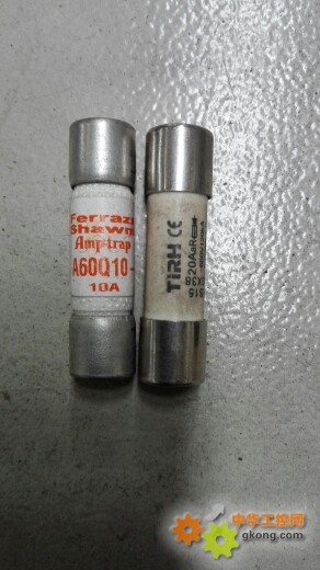

楼主图片里的保险丝的类型是是不相同的,一个是普通的交流直流10A保险,一个是快熔20A保险。
我们以前把一个普通的保险管,把变频器里面烧掉的快熔换下来。
结果很悲惨,通电炸机。

容量不一样
况且两种型号也不一样
