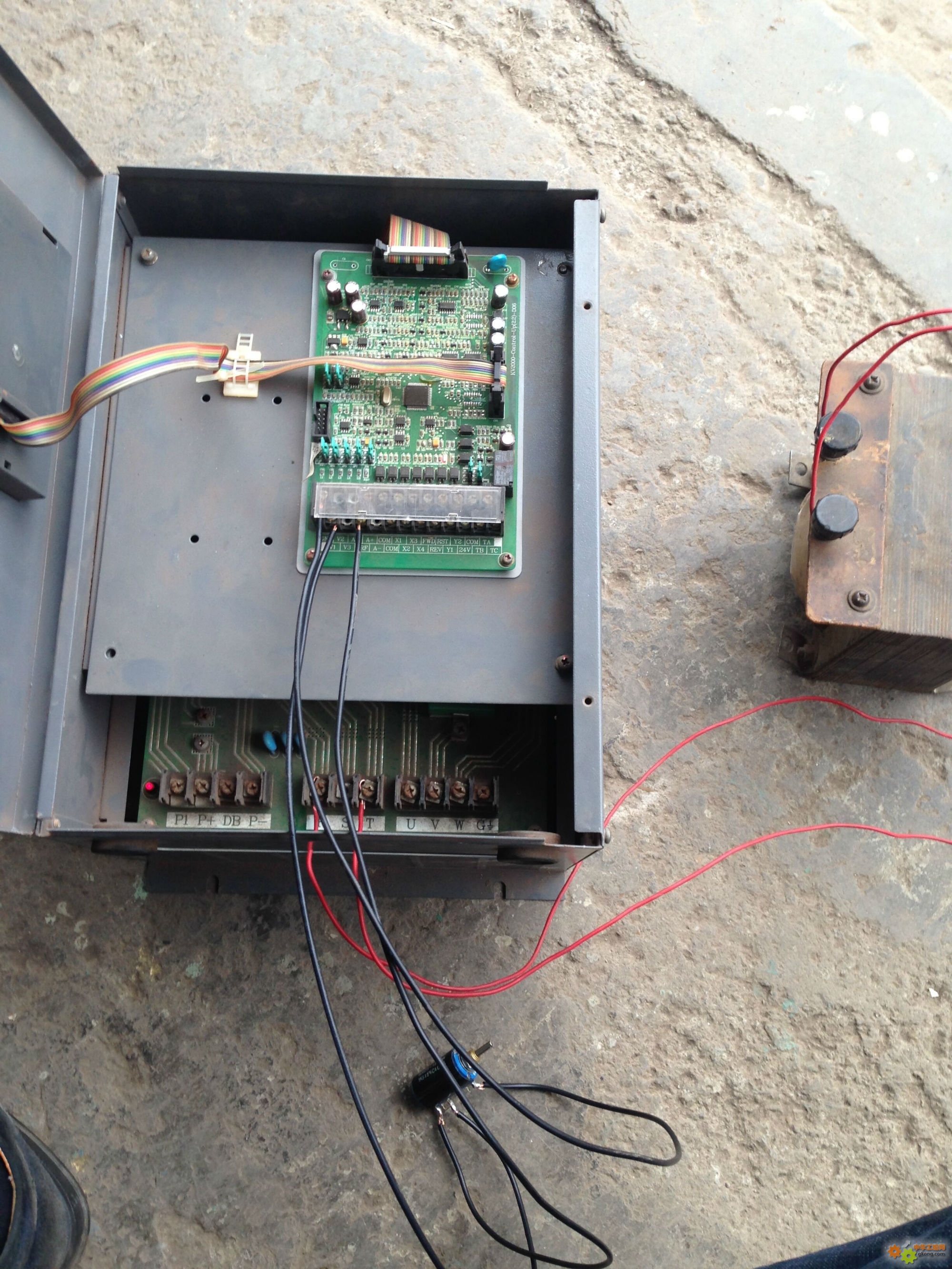

一个小问题,一台深圳科姆龙的变频器,面板电位器旋至到底,面板显示频率始终是38HZ,查看了参数上限频率设置都没有问题,就用端子控制,外接了一个电位器,调试一切正常。面板电位器坏了貌似很不容易遇到,因为是维修,不换面板的话,就直接在变频器外壳上开个孔安装一个电位器。

我刚从科姆龙辞职,像你这样的问题,因电位器还可以调到38HZ,直接把F092里面的780值调到500,变频器用面板上面的电位器一样能到50HZ,也不会出现什么问题

设成外部电压输入,用外接电位器就行了;
面板上的电位器是很容易坏的;

外接是最好的选择,外接电位器便宜坏了直接换新的。

搞定就行。那螺丝怎么成那样子了?

谢谢,调试好了,果然可以到50HZ
