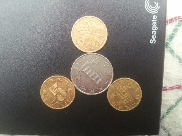

有几种方法非常简单。就是扭矩精度不高。
螺帽直径小于插头最大径
想象1元是待拧紧螺帽,三个5角是可转动轴,其中一个由力矩电机带动。三个轴间距以及夹紧力度可调
另外一种,螺帽直接大于插头最大径
这种太简单,稍微动动脑产品就出来了,轴承上安装中空套筒,用齿轮驱动中空套筒旋转。下面固定插头

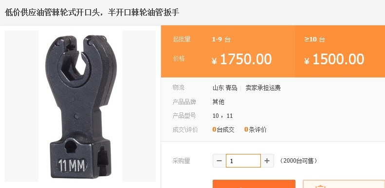

还有就是用成品专用扭矩扳手,汽车卡车油管,液压管就是用那种工具,开口棘轮电动扳手,价格至少5位数

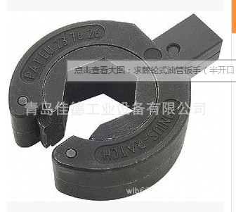

工厂用的电动油管力矩扳手,结构类似这种,就看你怎么举一反三了
