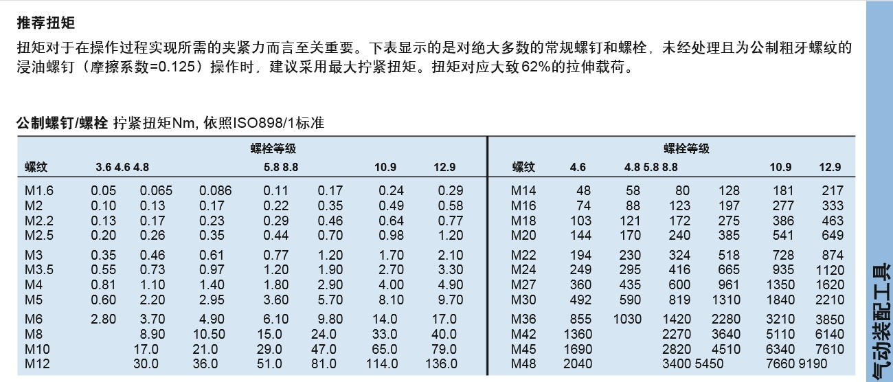

参考鼠标垫,多加了一个零吧,
楼主可能对力矩没概念.100n.m可轻松把世界上最好6mm 内六角扳手轴向拧断
下面是常用力矩
普通小轿车轮胎螺栓(m12螺栓 17mm外六角10.9级)锁紧扭矩大约80~90n.m
普通小轿车轮胎螺栓(m14螺栓 19/21mm外六角8.8级)锁紧扭矩大约100~120n.m
西门子plc接线端子 扭矩0.6n.m
4平方欧式端子 0.5~0.8n.m
6平方欧式端子 0.8~1.2n.m
10平方欧式端子 1.2~1.6n.m
16平方欧式端子 1.8~2.4n.m
35平方欧式端子 4~5n.m
通常大十字螺丝刀 拧5n.m 很费劲了 这个连接器约莫拇指粗,个人认为旋紧扭矩小于5n.m
补充一个扭矩表,仅仅适用于常规大多数螺钉,粗牙表面未经处理,摩擦系数1/8 ,扭矩对应62%拉升载荷
[此贴子已经被作者于2015/3/1 13:03:31编辑过]
