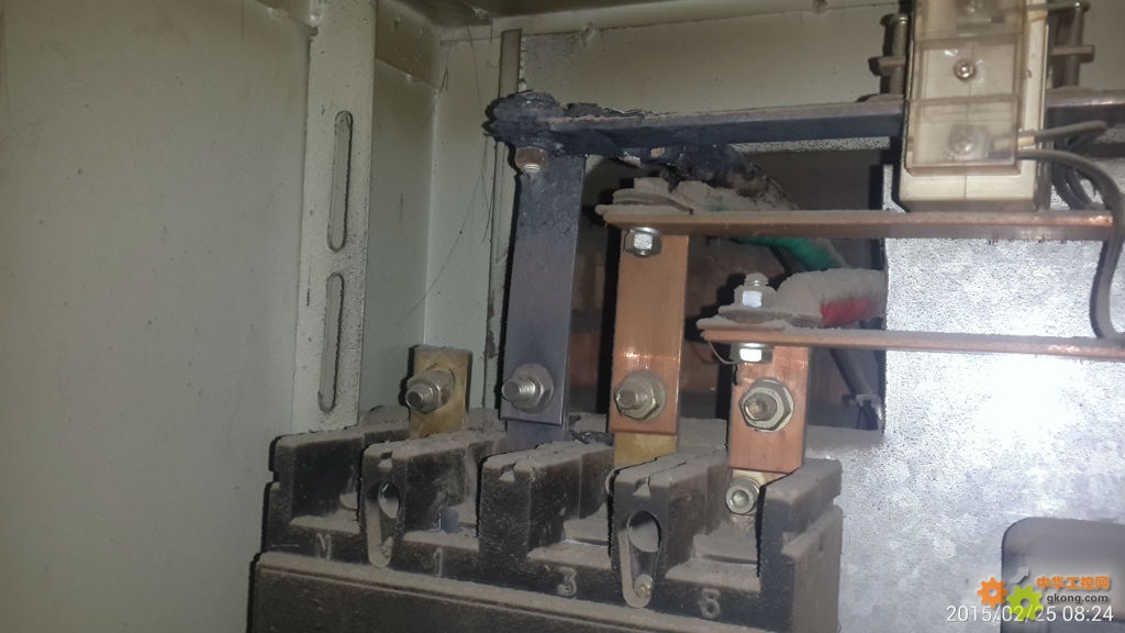

昨天烧断一根相线,为了保守起见,用摇表摇了一下,结果相线对地都趋于0。请问相线是如何断的,为什么阻值这么低

接触不良烧断的?

相线不能接地。当然如果连着负载,就不好说了。特别是感性负载。应该把负载断开然后再测相线的对地电阻。是这样吗?

楼主摇表接的哪里开始摇?目测空开烧毁的那一相已经碳化接地了吧,故障都不去排除,直接测量不是故障依旧吗?
检查从电源变压器的进线开始,地毯式的检查,不能偷懒的,该换就得换,电气线路维护就是那么讲究。
否则后果,你懂的。

拆下来再量一下看看。

看图片上的铜排有一相都变色了,可能是接触不良发热引起。相线接地,要看清这一段铜排相连的上面有没有其它负载和有二次表计接在上面。

看着是铜排上端压线那个螺栓紧固不彻底发热烧坏了,你得把灰尘清理干净了再摇。估计开关里边也老化了

这是空开上口呀

接触不良引起的吧。

接触不良,发热引起的。必须更换空气开关,铜排、线头处理后再用兆欧表摇。
