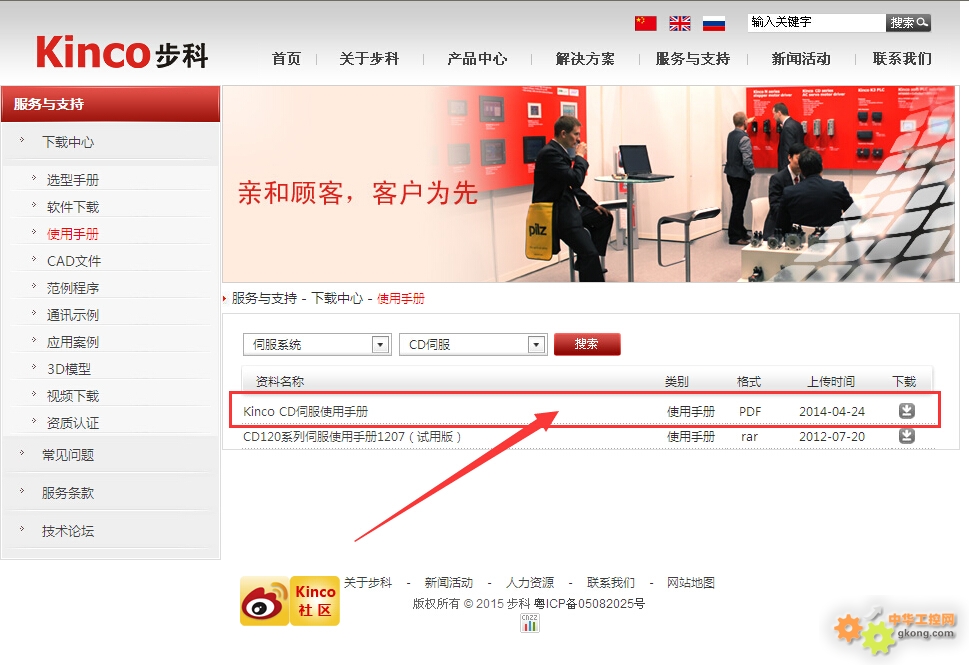

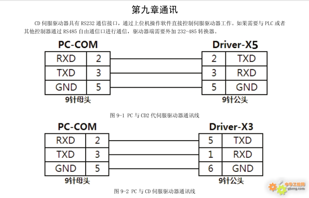

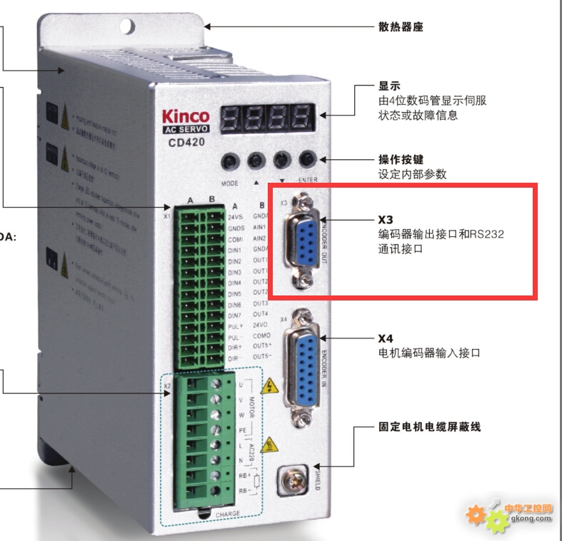

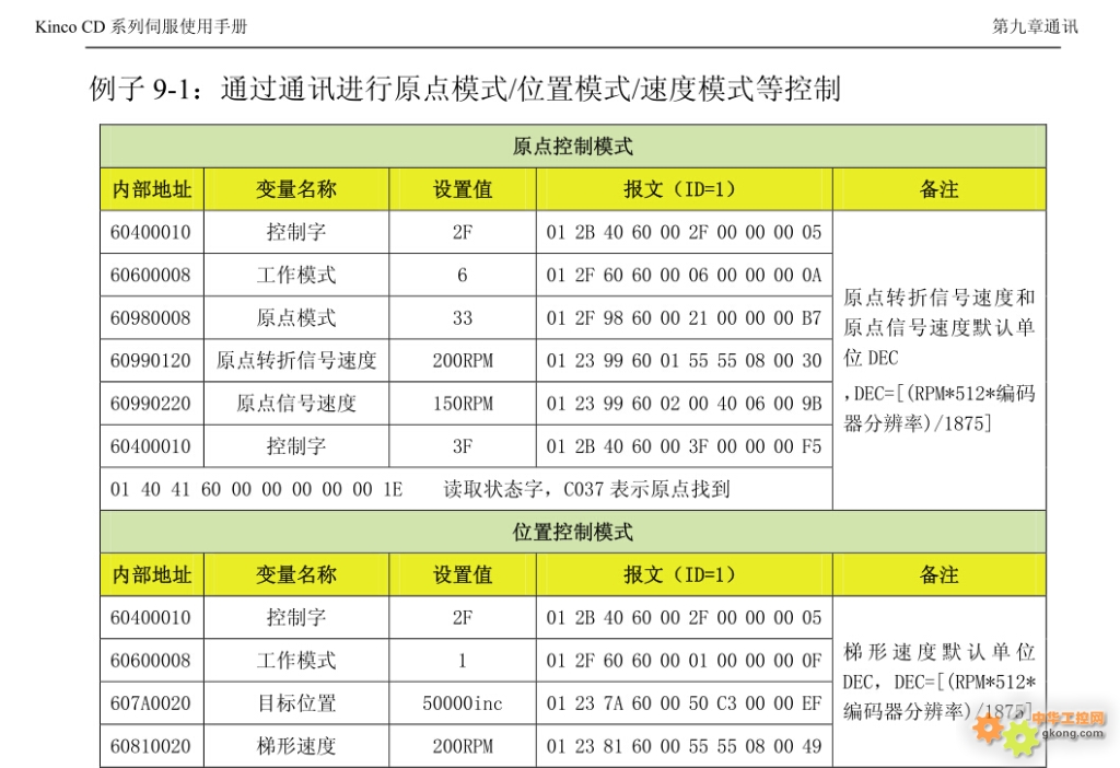

其实,去官网下载一份说明书,然后自己拿实物来进行刻苦的钻研,是会有成果出来的,不是吗?

嗯,想学通讯,还是以一个具体的装置来入手,就像楼上所介绍的。
不过,对于同一家的通讯硬件接口,居然不同的型号的装置,接口定义不同?这个有点太随意了。自家的东西,接口为什么不能统一呢?
另外,楼主想用通讯,最好是用485的形式,232的形式,对长距离的通讯不太合适吧。
