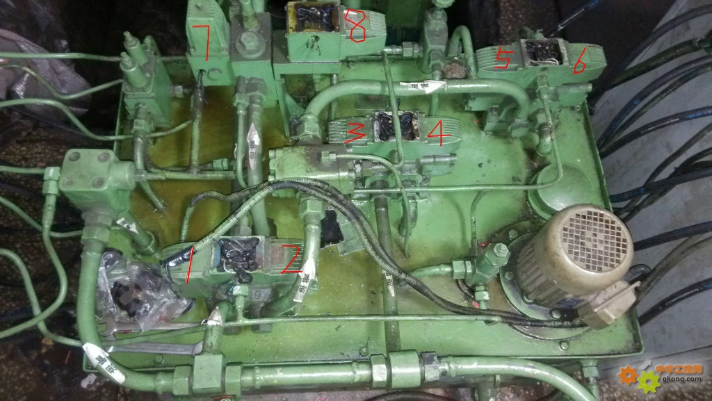

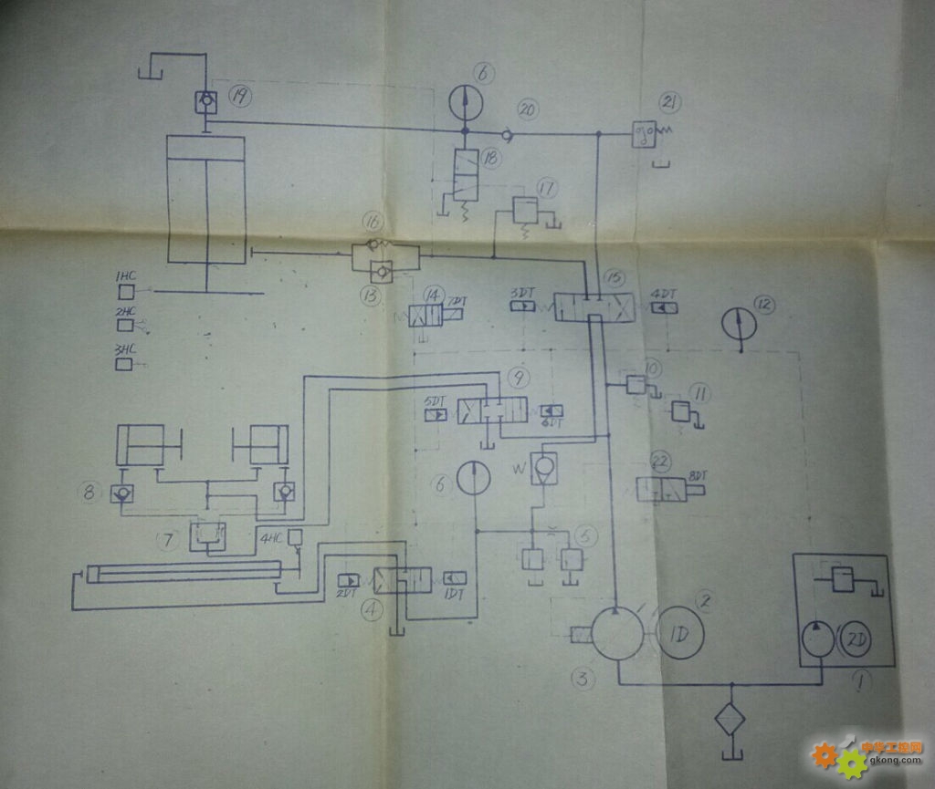

从别处搬来的设备, 拆机的把线剪了, 什么标记符号都没有, 搞不清楚实物上的电磁阀和原理图上的电磁阀哪个是哪个, 液压以前没搞过, 看实物有点晕。 谢谢!

实物图上的编号和 原理图上的什么编号DT对应?

我自己初步分析加猜测
              1-3DT
              2-4DT
              3-5DT
              4-6DT
              5-2DT
              6-1DT
              7-7DT
              8-8DT
不知道对不对。

先从主油管开始找,看原理图3DT 4DT应该就是从油泵接出来的那根。目测此液压机应该还有一个柱塞泵带油箱的楼主没拍出来吧。

有个37KW电机带的油泵,油管入口就是下面最粗的那根管子。

实物我只认得电磁阀。

可以根据液压动作,理顺管路的作用,在根据动作来接线就可以了

左右还是搞不清,看来得一个个去试了。

油压调低点,一个个试了
