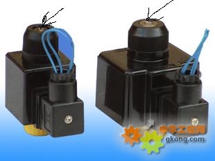

8个电磁阀+1个压力开关。
双泵供油,油路比较杂了。看来不是你比划比划就能接好的了。
油缸很大的机器。

37KW的电机,应该是500顿或者630吨的液压机,吨位不小哦。你把实物元件和原理图上的符号对上,接管子应该不难。建议你从主油路开始,因为你实物图片管路拍的不清晰,看不到出路。你只能靠自己摸索了。一般液压机主油缸,下压的时候是用到柱塞供油的,一般液压机上抬的时候都是齿轮泵供油的,供你参考一下。你先把油管接好,让后用螺丝刀桶一下电磁阀便是的小孔,桶进去就是电磁阀得电的动作.图中箭头位置。具体的还得靠你自己努力,

接PLC还是什么?先用螺丝刀桶,看哪个他有动作?有的电磁阀并联才有动作的

顺着油路找,可以先找下面两个夹紧油缸连接的管路。

今天把线接好了, 但是还没试车, 因为没有加油, 没有操作工和懂油路的在场不敢试。

私人老板给我的私活, 老板亲自加了油, 试了一下, 电机正常, 电磁铁动作现在只能肯定接那个电磁阀没错,至于哪个是左哪个是右还不能试,因为输出油管还没有接。  而且管路还有的地方漏油,  搞机械的人回家过年去了,  老板也没办法, 老板说一年没休息过几天, 现在那人给钱都不干了,硬要休息, 还不能说他, 怕他明年不来。 我也说明年不来了, 去了三次给我算一天的工钱算了, 试机有点小问题, 随便找个电工半天就够了。
