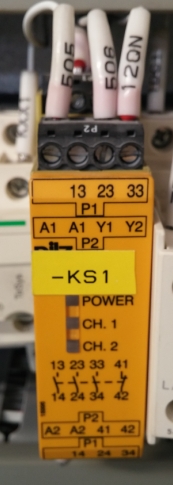

问一下这个西门子安全继电器两个通道是什么意思,CH1,CH2,两个通道。两个A1,A2分别怎么控制的

这个是皮尔兹的,pilz

有实物有图标自己用万用表测下就知道了,应该和普通的中继差不多

这个是皮尔兹的,不是西门子的,西门子的是灰白色的
Y1/Y2接通的话,表示安全,继电器会吸合

两个通道是什么意思呢

两个通道指的是回来。例如急停回路。一般急停开关 开点 闭点都使用。所有急停开关开点串联进入通道1,剩下的所有闭点串联进入通道2. 仅供参考。
